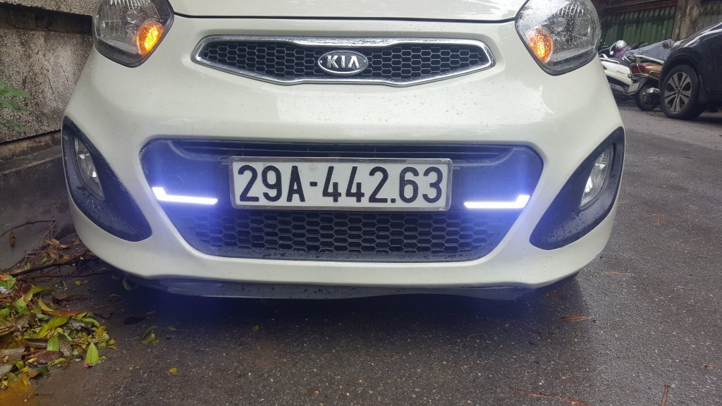

Chào các cụ, em vừa tự lắp cái đèn led ban ngày. Em lấy nguồn trực tiếp từ cực dương ắc quy, đi qua công tắc chế trong xe, rồi đi song song với cả 2 thanh đèn led chữ L (mỗi thanh khoảng 5 w) dây âm đèn em nối mass với thân xe. Đèn thì hoạt động ok, cứ bật công tắc là đèn sáng. Tuy nhiên em lắp xong đề nổ khó hẳn, lúc trước đề phát ăn ngay, bây giờ đề một lúc mới, và lúc đề có cảm giác tiếng máy đề yếu hẳn, như kiểu sụt áp. Các cụ thông thái cho em hỏi là do cách lắp đèn chưa đúng cách ảnh hưởng đến điện áp ắc quy không?

Em cũng lắp loại này, nhưng đấu vào cùng nguồn của đèn sương mù (đèn nhỏ cạnh đèn pha), thích thì bật lên cũng đèn sương mù, cũng ko ảnh hưởng đến acquy (vì hai đèn này đều tiêu thụ ít điện). Chứ hạn chế đấu trực tiếp vào acquy cụ ạ, sợ mát miếc ko chuẩn, nó lại tiêu thụ ngầm nguồn của acquy thì mệt. Vớ vẩn đỗ xe lúc lâu lại còn đi hết điện acquy. Xe em thì có cái sạc điện thoại cấm tẩu thuốc, đo được điện áp acquy thì dễ theo dõi độ sụt điện acquy. Em đấu vào nguồn đèn sương mù, khi chưa nổ máy và nổ máy mà bật đèn này + sương mù thì ko thấy điện áp acquy bị tụt. Cụ có cái này thì cắm thử vào xem lúc chưa nổ máy thì acquy cụ được bao nhiêu?

Không liên quan gì đến cái đèn cụ đấu. Đúng thời điểm nó phát bệnh thôi. Cụ cho kiểm tra phần khác đi.
