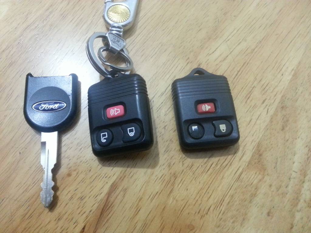

Chìa em chả nhẽ ko zin, đóng mở đèn trần cũng tắt bật mà xi nhan ko nháy :D
Remote em đây:

Chìa em y hêt... Nháy xi nhan và đèn hông ầm ầm
Có chìa đánh thêm thì đúng như cụ tả thôi.
Chắc cụ phải vô hãng rồi

chìa và khiển của e được háng tặng kèm khi mua xe bác ạ, y xì đúc của cụ luôn
