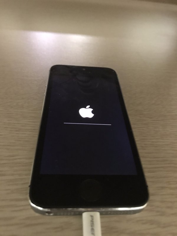

Tình hình mấy năm trước em có cái Iphone 5s hỏng phím home. Em vào cửa hàng trên Bà triệu thay thì không còn cảm ứng vân tay. Thay về dùng được mấy hôm thì ăn táo luôn. Em vứt tủ từ đấy đến giờ.

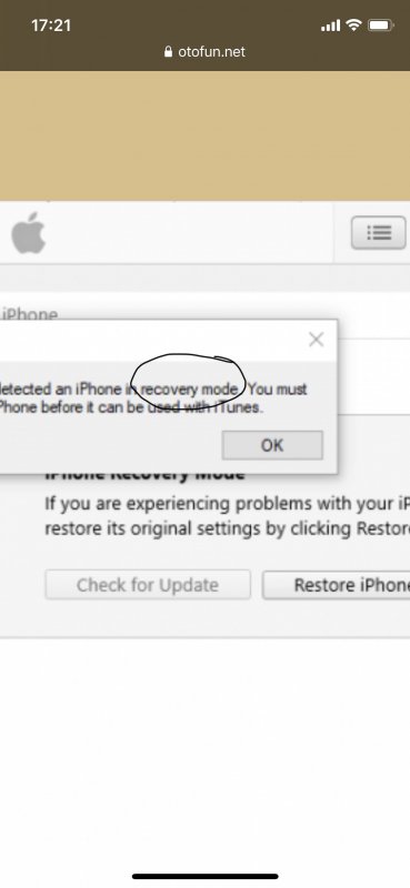

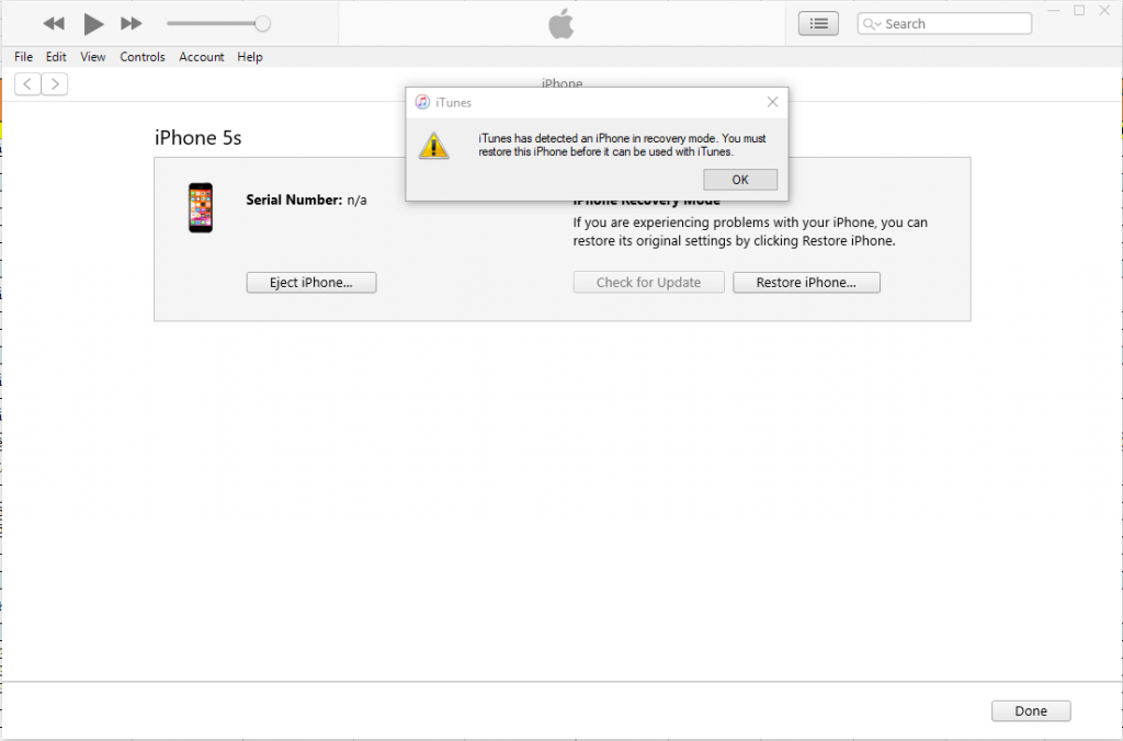

Đợt này F1 thi thoảng đi chơi với lớp nên em định sửa lại cho nó mang đi chụp ảnh. Nhưng em restore mãi không được. Nó cứ hiện lên như thế này cả ngày luôn mà không chạy:
Đây là trên máy tính:
Đây là trên điện thoại:
Cac cụ có biết nó bị làm sao không ạ? Hoặc có cụ nào trong này chuyên món này em mang đến sửa giúp em với ạ.

Cụ google cách đưa iphone về chế độ DFU rồi set up từ đầu

Đấy mới là recovery mode thôi cụ, để đưa về dfu cụ phải bấm một loạt tổ hợp phím mới được, lâu ngày em quên rồi :)

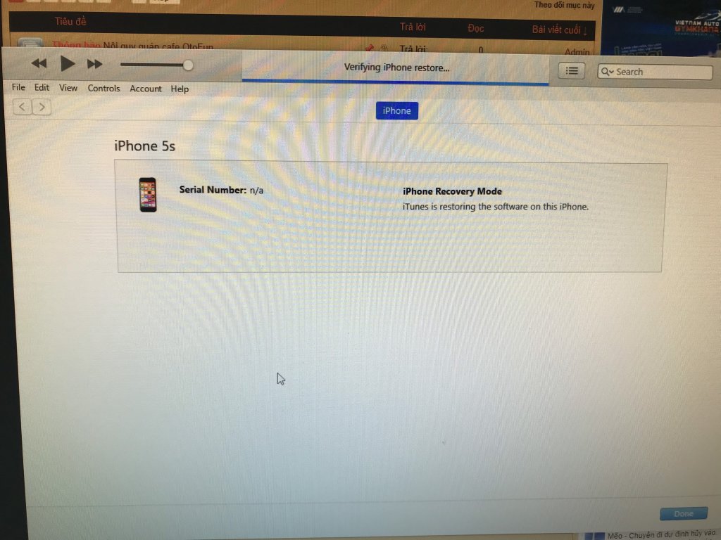

Em đưa về như này rồi mà vẫn không xi nhê gì cụ ạ
Vẫn recovery mode đấy cụ. Đưa về dfu cụ giữ nút power 5 giây, sau đó vẫn giữ nút power và giữ thêm cả nút home 10 giây, sau đó bỏ nút power ra và vẫn giữ nút home thêm khoảng 10 giây nữa máy sẽ về dfu. Nhưng máy cụ đang không tự nhiên chết thì em nghi là hỏng ổ cứng rồi.

Em làm đúng hướng dẫn trên mạng và màn hình hiển thị đúng như thế mà cụ. Màn hình điện thoại thì đen thui.
Chế độ recover thì màn hình điện thoại phải hiện lên cáp kết nối cụ ạ.

Cắm vào 3utool xong đưa nó về DFU chắc là được cụ à,hoặc không cụ tặng em,em rất thích nghịch cái này. :))
