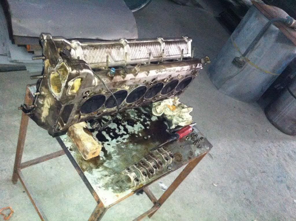

Tình yêu của em giờ nhìn như thế này, xót xa cho một cuộc tình ngang trái

nhìn kỹ cái mặt máy thì như thằng mặt rỗ thế này em buồn
Em đang định chế gioăng mặt máy( quy lát gì đó),nhưng chiều nay gọi qua chỗ cụ gaz báo có gioăng 900k,mừng quá cái em đau đầu nhất là cái vụ gioăng nay nếu ko có là dùng gioăng chế. Hiện giờ em đang lên kế hoạch mài lại mặt máy và chờ gioăng về , tiện thể em đặt luôn phớt ghít thứ 3 mới có.

bây giờ em mới nghi ngờ cái thứ nước chết tiệt màu xanh này,cách đây mấy tháng em mua nó đổ thêm vào,em nghi mua phải hàng dởm nên nó ăn mòn khiếp quá . giờ thì em thấy không đau vì quá đau các cụ ah . Cảnh báo nước làm mát dởm , thà đổ lavi còn tốt hơn.
