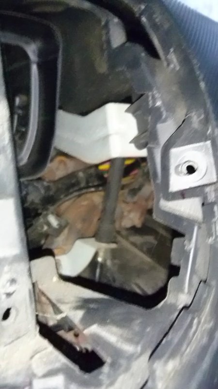

Nhờ các cụ đánh giá và biện pháp khắc phục tình trạng xe bị gỉ phần khung sắt duới mặt taplo, xe anh Hải lắp 2013, ảnh chụp taplo tháo mặt CD.
1. Nguyên nhân là gì?
2. Cách khắc phục tốt nhất,
Voka luôn sẵn các cụ nha

cuccucukd

Xe em 2011 nhưng vẫn sáng bóng. Lẽ nào xe cụ bị ngập nước.

Nếu ngập thì còn dấu hiệu gì nữa cụ nhỉ

Vâng xe e mua lại ah, sàn nỉ thì trông vẫn đẹp, sắt ở ghế ko han gỉ, duy có duới taplo, e kiểm tra lại xem sao

Có thể bị bọc lại sàn, ++

Không phải ngập nước đâu cụ ơi, bên trong nó không sơn, môi trường độ ẩm nó cao nên nó bị rỉ sét thôi, em thấy đầy con của các hãng khác cũng vậy, tháo dvd nhìn vô trong thấy ngay, bọn nó tiết kiệm chi phí nên ko sơn ấy mà

Vâng, xe để ngoài trời nên chắc dễ bị thế hơn, còn nếu nó mạ kỹ thì có nuớc vào như ống kẽm cũng ko ăn thua. E cũng check kỹ nội thất ko có dấu hiệu bị ngập. Đành sơn lại phía trong của e nó vậy.

Vâng, em xem nhiều xe thay đầu dvd nhìn vào bên trong vậy rồi. Ngay cả chỗ hộp cầu chì, cụ nhìn vào trong có khi cũng thấy han rỉ.

Đánh dấu tối về mở taplo lên kiểm tra.
Em đi một tgian rồi cũng chưa để ý chỗ này. :D

Thực là xe để ngoài trời nhiều có lẽ ko tránh đc, do khí hậu nóng ẩm, xe bật máy lạnh rồi tắt máy trời nóng có lẽ tự đọng hơi nuớc vào làm gỉ.
Mình đã xịt RP7 rồi và sơn lại toàn bộ khung, tháo mặt taplo dễ không ấy ah

Cái này thì nhiều xe bị kể cả xe Đức, Toy, Hon nhé. Chẳng sao cả đó là do hãng tiết kiệm thôi nhưng lại không phù hợp với thời tiết nóng ẩm của VN
