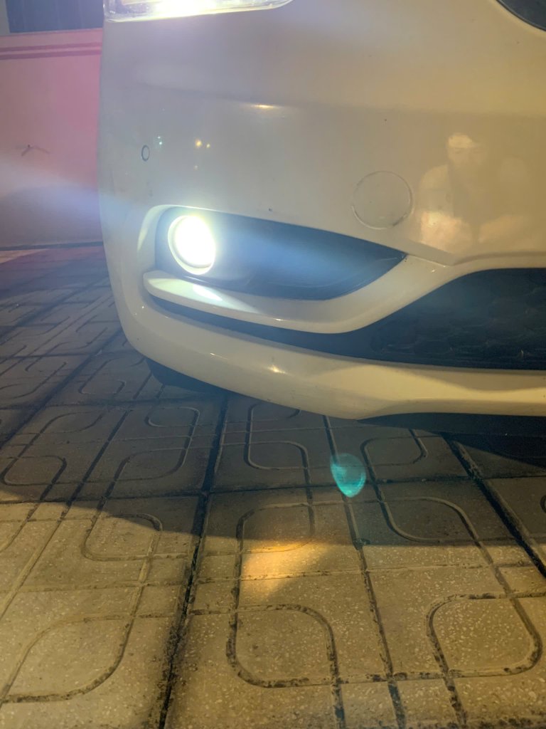

Xe em K3. 2014 2.0 đèn bi gầm của em đang bị cháy 01 bên. Nhờ các bác tư vấn giúp em, em mua xe cũ chưa có kinh nghiệm ạ. Cám ơn các bác.

Xe cụ là độ bi led hoặc xenon rồi, Nếu bi led thì thay cả bi thôi còn xenon thì kiểm tra bóng hoặc balad.
Xe em thay bi xenon từ năm 2027 giờ vẫn đi, hôm nọ 1 bóng xịt tháo ra hỏng balat, ra cửa hàng đọ đèn xin được balat cũ em tự thay lại sáng choang
