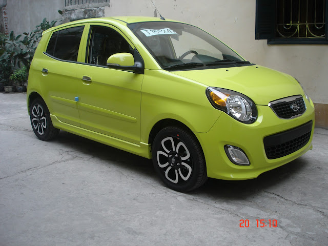

Bác đã lắp smartkey chưa. Dùng có tốt không. Em mới lấy 1 chú KM 2010.

Con xe của cụ giống i xì phóc xe tôi :). Xe cụ mấy túi khí vậy?
