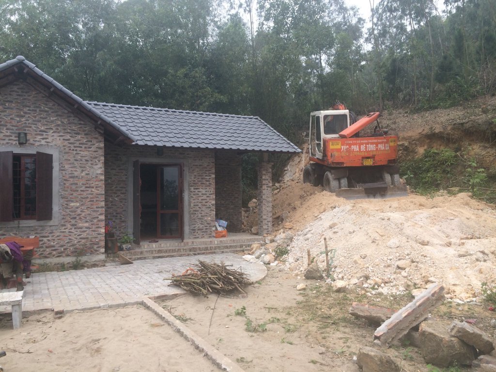

Móng nhà ngang đã đào xong nhưng để làm các bước tiếp theo thì phải chuyển được vật liệu mà hiện tại lại chưa có đường cho xe oto lên. Em bàn với ông chú trông nom ở quê hất đất đào móng xuống làm đường bằng đất, tuy nhiên với đường đất này thì xe chở vật liệu vẫn ko lên được do đường dốc, bề mặt đường mềm và xe chở nặng. Ông chú bàn với em đổ bê tông đường dốc này dầy 15 cm nhưng em không đồng ý vì chi phí quá lớn. Tính đi tính lại em cho xây kè 2 bên đường đất rồi thuê máy đầm toàn bộ đường đất này để cứng nền đường bên dưới rồi láng vữa xi măng cát vàng lên trên, chờ mấy hôm là xe chở vật liệu lên được ah
Do nhà em ở trong ngõ sâu xe ô tô to và cả xe bé đều không vào được do ko đủ khỏe để leo dốc nên em quyết định thuê xe công nông mới lên đc dốc. Tuy nhiên 1 khó khăn nữa là xe phải đi lùi do dốc cao , bên cạnh đấy xe tiến thì đít xe nặng dễ lật xe gây nguy hiểm người lái xe và đổ hết vật liệu ở lưng trừng đường dốc.
Ngõ vào nhà dài lên xe công nông phải đi lùi nửa cây từ đầu ngõ vào, đi lùi qua đoạn cua 90 độ, đoạn cua chữ S rồi lên dốc lại cua tiếp. Cũng may kiếm được mấy anh công nông tay nghề cao nên việc vận chuyển phế thải, đất cát, vật liệu ... ko bị quá khó khăn
Toàn bộ công trình em thống kê dùng công nông chở phế thải, đất đào móng , đất đào núi mở rộng khuôn viên, các loại vật liệu thiết bị kể cả mang ở hà nội về cũng bằng xe công nông này tuốt tuồn tuột hết hơn 400 chuyến xe mới xong được toàn bộ công trình ah

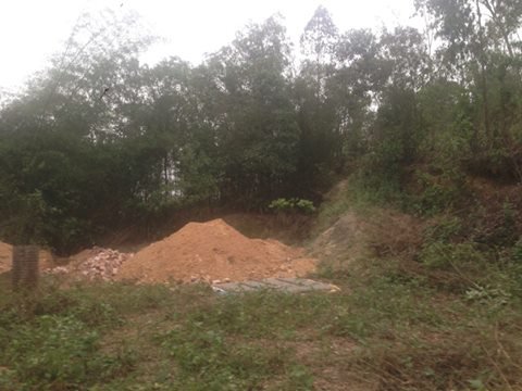

Em huy động mọi người lên khai hoang , chặt và dọn cây mới được mặt bằng như này ah. Sau đó thợ đến đào móng nhà ngang

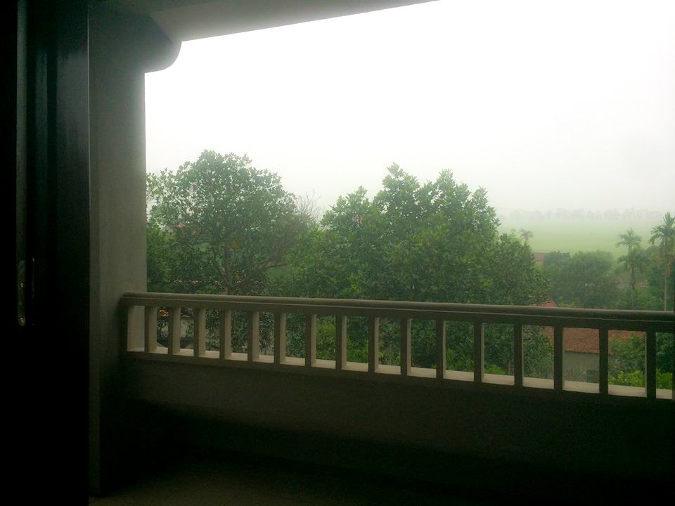

Em cảm ơn cụ , phong thuỷ nhà em may mắn là rất đẹp: Toạ sơn hướng thuỷ - lưng tựa vào núi nhìn thẳng ra cánh đồng và trước là sông bắc hưng hải, cả quả núi có đc vài nhà có hướng chính Nam thôi ah. View nhìn trên tầng 2 và trên núi nhìn ra cánh đồng đây ah :
Do nhà em ở trong ngõ sâu xe ô tô to và cả xe bé đều không vào được do ko đủ khỏe để leo dốc nên em quyết định thuê xe công nông mới lên đc dốc. Tuy nhiên 1 khó khăn nữa là xe phải đi lùi do dốc cao , bên cạnh đấy xe tiến thì đít xe nặng dễ tùng bê xe gây nguy hiểm người lái xe và đổ hết vật liệu ở lưng trừng đường dốc.

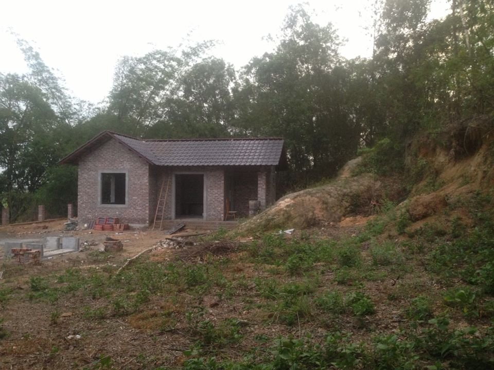

Rồi cũng gần xong cái nhà Ngang các cụ ah
Sân vườn sau đấy em làm phương án gạch block tự chèn chứ không lát vữa gắn cố định viên gạch vì biết sau này có thể thay đổi hoặc có tiền làm nhà thờ chính đỡ mất công phá bỏ hỏng hết gạch lát sân cũ. Phương án lát sân bằng gạch block tự chèn này vẫn tận dụng đc 100% gạch cũ ah.
