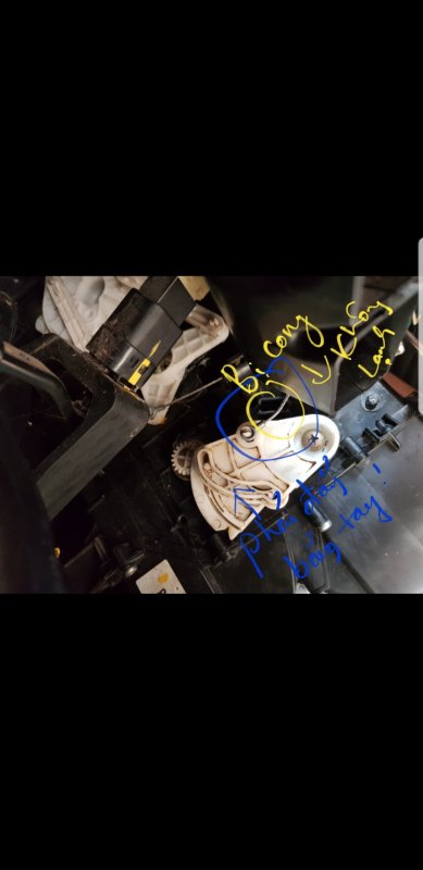

Chào các cụ.
Đã hơn 1 lần em buồn phiền vì chi tiết này của cái điều hòa. Vặn qua nóng 1 cái là ko vặn chỉnh lạnh được.
Phải dùng tay đẩy mới thẳng cái dây được.
Cụ nào biết có thể thay thế cái dây này đc ko? Hay 2 cái bánh răng màu trắng ở đâu ko ạ. Em xin mua để test thử ạ.
Đa tạ các cụ .

mất lẫy giữ vỏ thì chỉnh sao đc

cụ lấy cái dây thít ( dây rút mà có mấy cái ngấn hãm a) cụ cố định cái vỏ dây lại một điểm cố định đi.
Cí thể chụp ảnh cái khu vực đấy rõ hơn đc ko ?

Chào cụ.
Ý cụ có phải là cố định dây từ sau nút vặn tới cái bánh răng chỉnh khe gió ko ạ?
Ko biết xu cụ cố định mấy điểm vậy ạ?

Mấy cái ảnh minh họa cho cụ nghiên cứu

Hic. Lần trước em cũng mở Dvd ra. Rồi siết rồi. Nhưng có vẻ ko được cụ ạ. Sau đợt này em siết lại. Em thắc mắc vì cái phần cuối của vỏ vẫn có 1 cái vặn giữ chặt cái dây rồi ạ.

nó tuột cái chốt giữ cái vỏ cơ cụ ơi!
