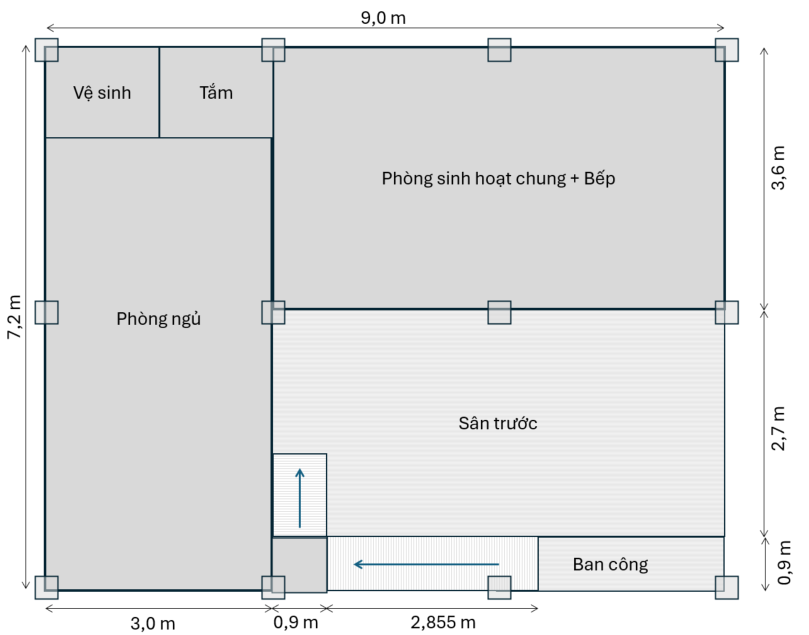

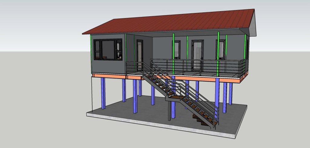

Em đặt cái cont lạnh 20f 59 tr + vận chuyển và cẩu 6 tr để ở tạm rồi sau đó làm cái 2nd home dạng nhà sàn lắp ghép.
Tuy nhiên, tìm được đơn vị thi công nhà lắp ghép chất lượng và giá cả phải chăng cũng rất khó khăn. Em hỏi mấy chỗ mà thấy báo giá toàn kiểu ước lượng mấy triệu/m2 rồi nhân lên chứ không có tính toán ổn định chi tiết nên chỗ thì dùng toàn sắt hộp cho rẻ hoặc chỗ thì toàn sắt hình khủng cho một căn nhà sàn nhỏ.
Tiêu chí của em là cách âm, cách nhiệt và chi phí vừa phải. Cụ nào đã làm rồi cho em hỏi ké với:
1) Làm nhà sàn thì cột thép hình hay cột bê tông hơn? Móng thì kiểu gì cũng phải làm bê tông cốt thép rồi. Sau đó gắn bu lông neo và bản mã.
2) Hệ khung dầm thép hình
3) Em định lót sàn bằng tấm cemboard dày 20 mm cho nhẹ và rẻ. Dùng tấm gỗ nhựa chịu lực không thấy yên tâm.
4) Mái thì lợp tấm tôn xốp cho rẻ. Các loại khác thì đắt quá. Ngoài ra sau này sẽ lắp pin mặt trời khoảng chục kW.
5) Trần thì nên dùng tấm cemboard dày bao nhiêu cho vừa?
6) Vách định dùng khung xương sắt hộp, trong ốp tấm nhựa PVC, ngoài thì ốp loại gì: tấm tôn xốp EPS, tấm hợp kim nhôm,...?
7) Cửa nhôm kính hộp Xingfa 55 (cái này thì xác định tốn khoảng 50 tr)

Từ trải nghiệm thực tế, em có một số kinh nghiệm sau:
* Kết cấu chịu lực, cụ cần tính toán, hoặc thuê, và giám sát vật liệu thép, các gian dối phổ biến là pha trộn thép không đúng mác, chiều dày không đủ, bulong, vít không đủ số lượng, không đúng chiều dài...., kích thước, số lượng còn đo đếm được, chứ cường độ, lớp mạ...thì chịu, công trình lớn mới lấy mẫu mang đi thí nghiệm, nhà dân thì phụ thuộc lương tâm người thợ :)
* Vật liệu sàn, trần làm bằng Cemboard, nhược điểm là sinh bụi.
* Chống nóng. Tôn xốp hay tấm nhựa theo thiết kế vật liệu và quảng cáo thì có cách nhiệt, nhưng nó cách được bao nhiêu thì phải tùy mình thiết kế. Mái và tường thì cụ phải tham khảo tiêu chuẩn thiết kế của nhà bảo ôn mới đảm bảo nhà mát, giảm CP điều hòa.
* Kín nước, cần phải đặc biệt lưu ý.

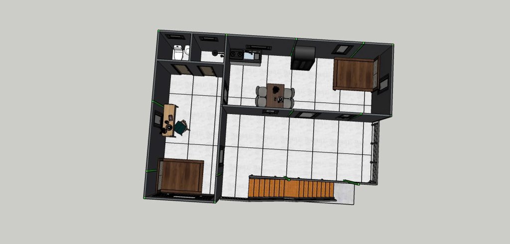

Em thích cái mẫu nhà này, nhiều công năng, chi tiết thông minh, xong em sẽ đảo p bếp cho gần cái sân sau- khi cần làm sàn ướt hoặc bếp phụ.
Em đang tính đảo bếp ăn với phòng ngủ 1 để khu vực ngủ nghỉ sang 1 bên, khu vực ăn chơi sang một bên cụ ạ. Em vẫn cần người có kinh nghiệm thi công để bàn bạc ạ

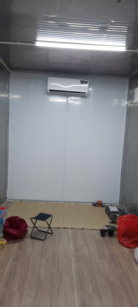

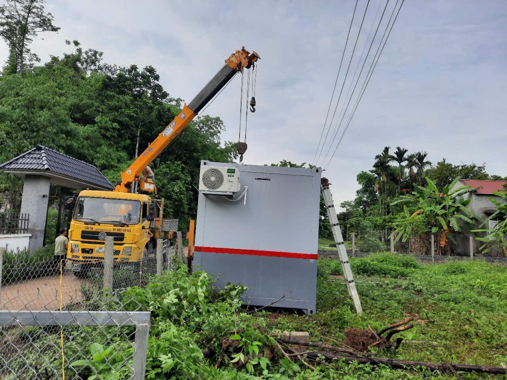

Em vừa mua online một cái container lạnh 20 ft về dùng. Tầm 4h chiều mặt ngoài cont và cửa sắt nóng bỏng nhưng mặt trong vẫn lạnh. Loại cont lạnh này dùng để chở đồ đông lạnh nên họ làm cách nhiệt rất tốt, ngoài cùng là 1 lớp tôn khá dày, giữa là lớp foam PU dày 6 - 7 cm, trong cùng là lớp inox dày nữa. Giá 59 tr bao gồm 1 cửa ra vào, 1 cửa sổ, 1 quạt thông hơi, 4 ổ cắm, 2 bóng đèn và 1 điều hòa Nagakawa 12000 BTU chưa tính tiền vận chuyển và cẩu.
Nhà container ở sẽ bị nóng. tốn tiền điều hòa lắm

Nó chỉ kín hơn các loại nhà khác thôi, bật quạt hay mở cửa thì cũng bình thường. Chỉ hôm đầu tiên là còn có mùi sơn, sau vài ngày là hết. Nó kín nên cũng là ưu điểm khi quá nóng để bật điều hòa và khi quá lạnh để cần giữ ấm. Mấy hôm vừa rồi (không nắng, không mưa) thì chỉ cần mở cửa và bật 1 cái quạt Senko hơn 300k là mát rượi rồi.
