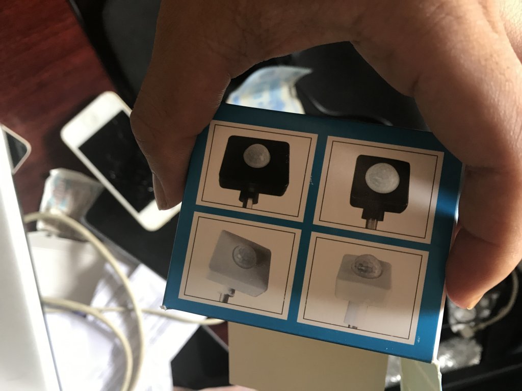

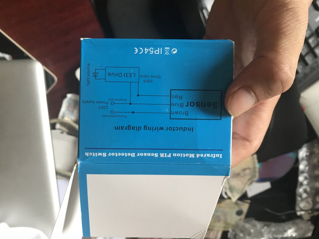

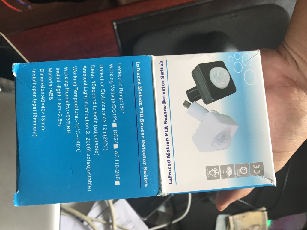

Em mua cái cảm biến hồng ngoại mag ko biết làm sao để đính vào tường đc, cần các cụ chỉ giáo

Dễ mà, cụ làm cái giá đỡ, rồi bắt cái cảm biến vào giá đỡ. Gia công thế nào thì cho hợp mắt thì tùy theo cụ hoặc cụ thuê thợ.

Gia công cái giá đỡ kiểu gì ạ e thấy cụ nói khó hình dung
Cái giá đỡ ở đây có thể là miếng kim loại/đoạn nhôm hình chữ U/... sẽ gắn lên tường trên nó có khoan lỗ vừa ống ren ở cảm biến. Cụ đã không hình dung được thì có lẽ không có dụng cụ để làm -> em khuyên cụ nên ra cửa hàng gia công cơ khí hoặc bán đồ điện nước gần nhà thuê họ hoặc thuê thợ làm cho sao vừa mắt của cụ.

Cụ làm cái đế chữ L, khoan lỗ bắt vào tường, cạnh kia của chữ L khoan lỗ to để bắt vào cái chỗ con ốc to to trên cảm biến ấy! Nếu cụ có vẻ không thông thạo món này lắm thì tốt nhất là nhờ/ thuê ai đó làm cho đỡ mệt cụ ah!

Cụ kiếm thanh lập là mỏng mấy li thôi.. Sau đó dùng khoan.. lắp đầu khoan sắt theo kích cỡ to dần bán đầy trên mạng đó.. khoan sao cho nó vừa ren có cái bu long kia lắp vào..

Cụ kiếm cái hộp nhựa hay dùng đấu dây có nắp đậy,khoan lỗ rồi lắp nó vào như kiểu lắp camera là được,cái cảm biến cụ mua là loại lắp vào hộp đèn,nếu bắt tường cụ kiếm loại như này:
