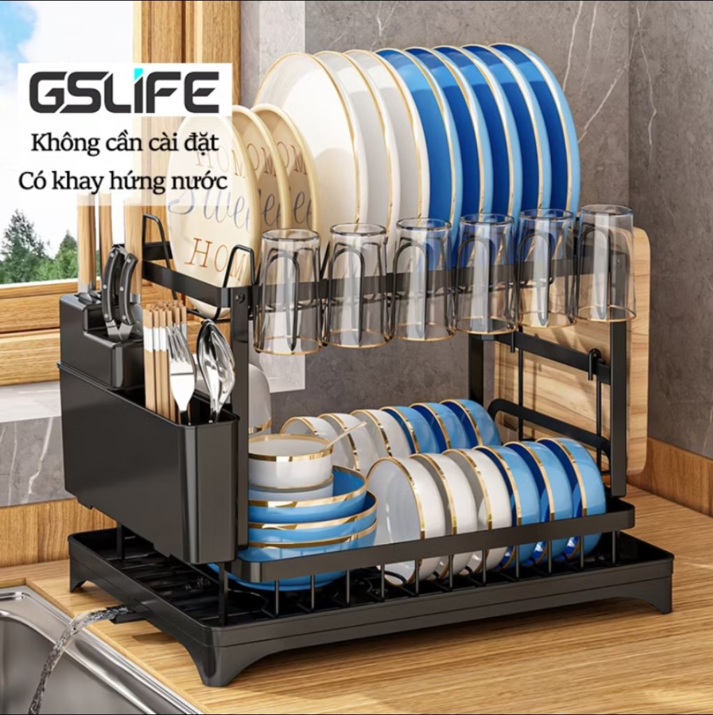

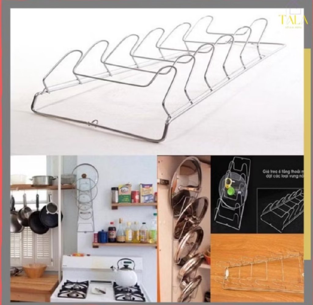

Tủ dưới muốn rẻ thì đầy cách. Thay vì mua kệ đựng nồi tiền triệu, nhà cháu dùng 2 cái này chắc k quá 300k. 01 kệ inox giày dép 3 tầng để kê nồi, chảo và rổ nhựa, 01 giá vung nồi.
Đồ ướt vừa rửa xong thì úp vào kệ hứng có máng chảy, khô thì cất vào đúng chỗ.
