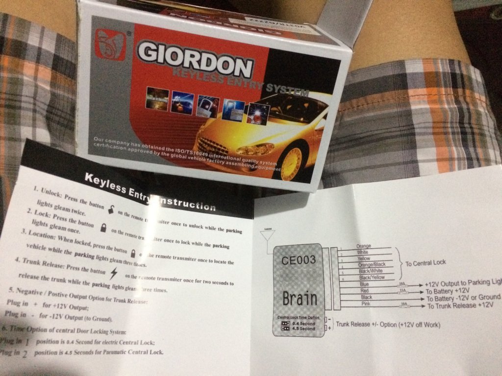

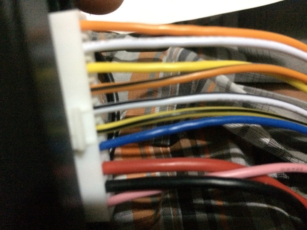

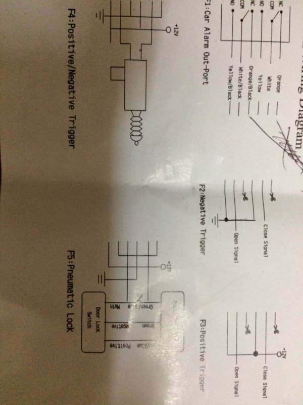

Chào các cụ, e mới mua bộ này về mà chưa biết đấu tnao cả, cụ nào biết chỉ giáo e với ạ. E xin cảm ơn và hậu tạ.
Xe lacetti cụ ơi. Cụ giúp e với.Cụ lắp xe gì em chỉ cho
Chuột chế rồi cụ à, chỉ chờ lắp mỗi bộ này nữa là xong thôi ạ.Mua thêm em chuột để chế nữa cụ ơi
Cụ check thư vùng kín nhéChuột chế rồi cụ à, chỉ chờ lắp mỗi bộ này nữa là xong thôi ạ.
Cụ lắp đk chưaChuột chế rồi cụ à, chỉ chờ lắp mỗi bộ này nữa là xong thôi ạ.
Vâng, e là con gà vườn nên ko bít. Mong cụ chỉ giáo.Cũng đơn giản nhỉ
Ơ em chỉ thế mà chưa làm dc à???Vâng, e là con gà vườn nên ko bít. Mong cụ chỉ giáo.
E lắp đc rùi cụ ơi, e hỏi cụ Hoàng Việt cho có câu chuyện thảo luận cho vui cụ à. Hì. Nhưng dây xanh e đấu vào xinhan mà ko có điot có sao ko cụ nhỉ?Ơ em chỉ thế mà chưa làm dc à???
vậy không dc, nếu cụ xi nhan thì điện sẽ xông ngược vào hộp điều khiển .E lắp đc rùi cụ ơi, e hỏi cụ Hoàng Việt cho có câu chuyện thảo luận cho vui cụ à. Hì. Nhưng dây xanh e đấu vào xinhan mà ko có điot có sao ko cụ nhỉ?
Vâng. Cảm ơn cụ. Vậy mà e nhìn sơ đồ e cứ tưởng chỉ phải đấu vào dây (+) xi nhan là xong. Hìvậy không dc, nếu cụ xi nhan thì điện sẽ xông ngược vào hộp điều khiển .
