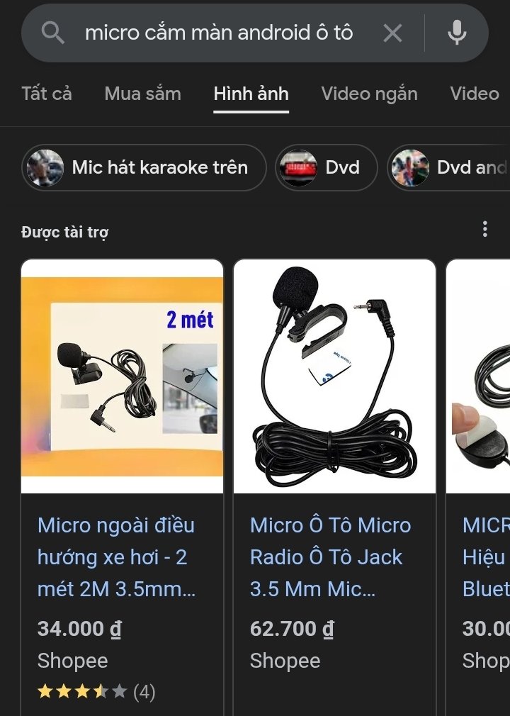

ngoctram11
OF-868050
16/9/24
221
886 Mã lực
Dear CCCM,
Các cụ có thấy màn android micro rất là lởm, em hầu như cứ phải hét lên thì đầu kia mới nghe thấy.
thi thoảng ra lệnh mở bài hát tên ngắn mà cũng chịu .
Kết nối apple carplay ko dây thì đứt liên tục. chán vl chỉ muốn vất đi.
Bác nào có giải pháp gì trước khi e quay về đầu zin giúp với ah :D
Em cũng bị như bác, và e đã mua cái Mic trên shoppe về cắm vào là ngon ngay. Giắc cắm màn android có sẵn giắc chờ cắm Mic đó.
