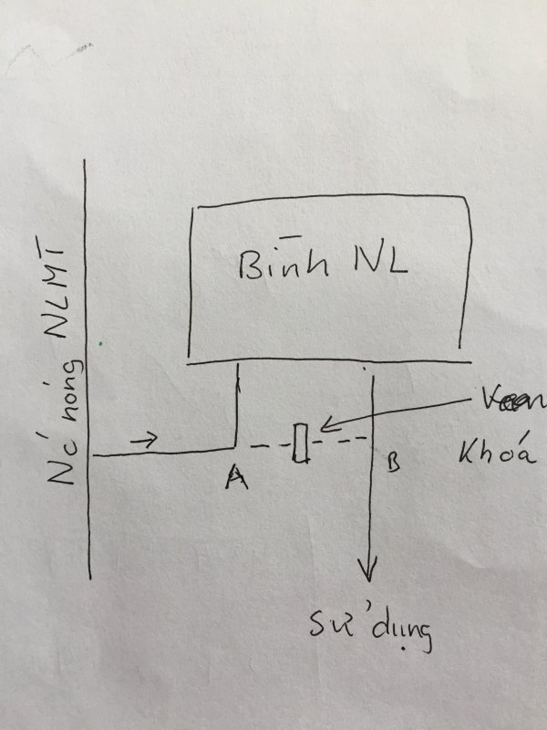

Em định làm hệ nước nóng năng lượng mặt trời. Tìm hiểu trên mạng thấy các cụ bảo vẫn phải lắp qua bình nóng lạnh để đề phòng mùa đông không đủ ấm. Tham khảo cách lắp thấy các cụ có sơ đồ như trong hình dưới trong đó có lắp thêm van đóng mở đoạn AB. Khi mùa hè thì mở van nước nóng chảy qua đường AB sử dụng luôn. Mùa đông thì khoá van AB vào để nước nóng chạy qua bình nóng lạnh rồi mới dùng. Em có thắc mắc sao không bỏ luôn đoạn AB đi để cả mùa hè lẫn mùa đông nước đều chẩy qua bình NL thì có sao không? Dù sao bình nóng lạnh cũng là nơi giữa nhiệt thì mùa hè nước nóng chẩy vào đó để giữ nhiệt cũng tốt mà.
Cụ nào có kinh nghiệm giải thích giúp em, vì em chỉ biết trên lý thuyết nhưng thực tế có thể có còn có lý do khác mà em không rõ.
Thêm nữa các cụ cho hỏi nhà em 5 tầng bếp ở tầng 1 người nhà dùng đun nấu cả ngày, muốn dùng nước nóng NLMT thì đường trục đi ống cỡ bao nhiêu để vừa có lưu lượng lớn vừa không bị mất nhiệt nhiều quá.

Lượng nhiệt hai mùa khác nhau. Mùa hè không cầm thiết nhiệt cao như mùa đông. Còn mùa đông năng lượng ko đủ làm nhiệt độ đủ lớn để sử dụng qua đó cần thêm nhiệt từ bình NL. Còn thích bỏ AB vẫn được.

Nhà e ở quê cũng chơi nlmt kiểu này. Lúc lắp em cũng có thắc mắc, hỏi ông bác thì ông chỉ bảo là để nc nóng nhiều trong bình dễ đóng cặn. Em không chuyên về này nên ông ý bảo thế thì em biết thế.
Nhà em thì dùng ống chịu nhiệt của deko, lắp sau nên đi ngoài trời luôn chứ ko âm tường. Nhà e có 3 tầng thôi nên dùng ống 21. Hơi yếu

Cám ơn cụ, câu trả lời của cụ em thấy hợp lý, Thường chất lượng nước không tốt lắm nhất lại đun nóng nên hay có cặn nên các bác thợ hay lắp cách này. nhà em nhà phố nên chắc phải đi âm tường. Em sẽ hỏi thợ lại xem đi ống bao nhiêu là hợp lý vì em cũng sợ đi ống bé quá dẫn xuống đến nhà thì hết bà nó nhiệt trong đó rồi.
Cụ cho em hỏi thêm lắp hệ thống NLMT sau vài năm có suy giảm nhiều không? Không biết ống có bị đóng cặn rồi vài ba năm là hết tác dụng thì hơi buồn. Em lăn tăn mãi chuyện này chỉ muốn hỏi người thật việc thật chứ các bác thợ thì ai cũng nói tốt cả nên mới đang ngờ.

Nhà em dùng 3 năm rồi chưa thấy có vấn đề gì cả. Mà nhà em còn chơi nước ngầm, nó còn đóng cặn nhiều hơn nước máy HN

Thanks cụ, Lần này thì em lắp thôi, nhân thể thay lại cái bể nước bị nứt.
