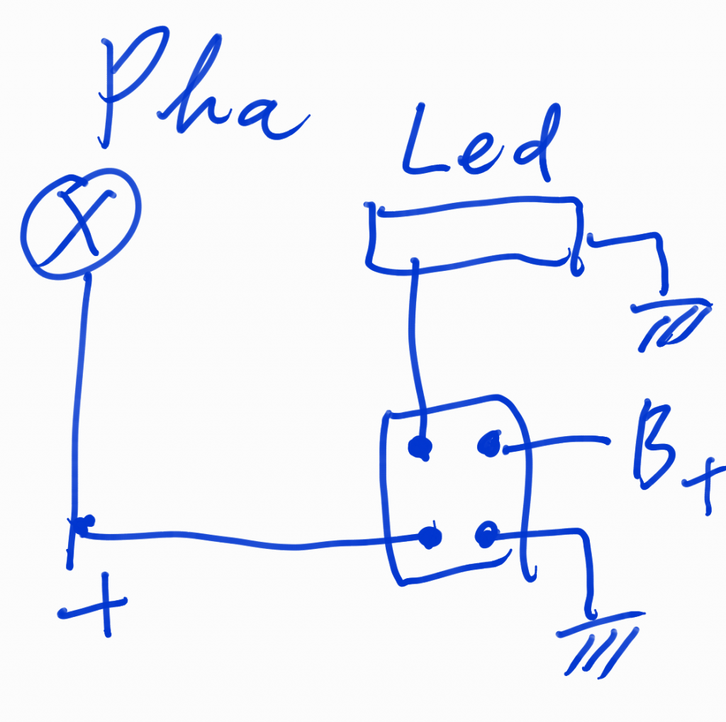

Em vừa ship một thanh led bar, nhưng chưa biết đấu dây thế nào. Ý đồ của em là muốn nó sáng chung với pha còn khi hạ cos thì tắt. Cụ nào thạo món này chỉ em với ah.

Cụ kiếm con rơle 4 chân rồi đấu thế này nhé, thêm cái cầu chì nữa cho chắc

Thank cụ! Tuần vừa rồi bận quá hôm nay em mới lôi cái led bar ra đấu theo cách của cụ thì kết quả thế này :
1. Bật chìa khoá sang đến ACC led sáng
2. Bật công tác đèn lăng téc, led vẫn sáng
3. Bật tiếp đến đèn cốt, led tắt ( đúng ý em)
4. Bật pha, led sáng ( đúng ý em)
Vấn đề của em bây giờ là em muốn khi bật 1 và 2 thì led nó vẫn chưa sáng ah . Cụ giúp em với, thank cụ.

Chắc bác nhầm chân rơle thôi, bác nhin sơ đồ này:
