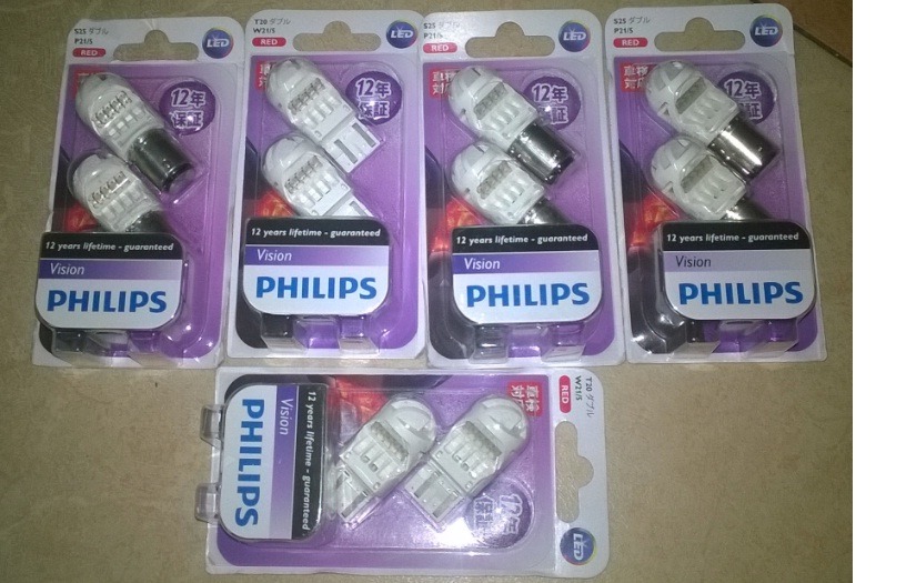

Các bác gặp cụ Tigerforce, bóng Philips xịn hơi đắt nhưng an tâm.
https://www.otofun.net/threads/em-giam-gia-bo-bi-xenon-ngon-bo-re-bong-den-philips-gat-mua-denso.1283809/

Nhược điểm LED là phí đầu tư ban đầu cao và ánh sáng dùng làm pha cos không thật như đèn halogen và xenon. Những mặt khác thì nó không có đối thủ.
