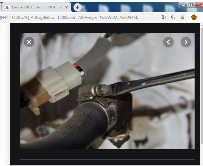

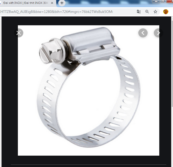

Nếu ống kiểu như này, cụ thớt mua cái đai siết ống này về bắt thì bao chặt chẽ luôn.

Cái ống thông gió của li viet nó to gấp đôi cái trong ảnh
Thì cụ mua cái đai to hơn, đai này có nhiều loại mà cụ, có phải có 1 loại như ảnh đâu, nhà cháu đưa ảnh ví dụ thôi.
