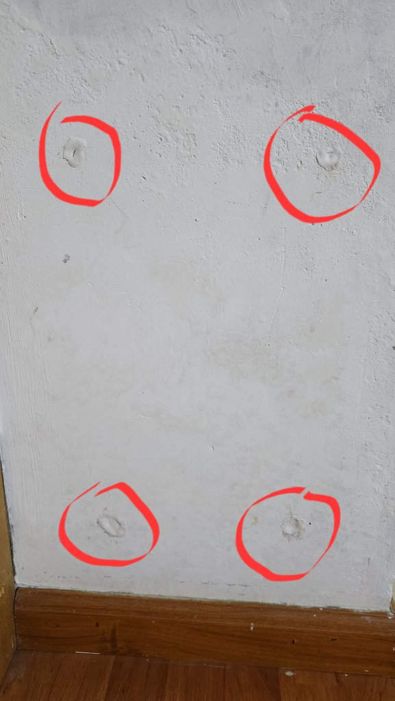

Tình hình nhà em mới xây nhưng chân tường tầng 1 giáp nhà hàng xóm đang có dấu hiệu thấm nhẹ. Trước xây tường làm em đã tính kĩ làm giằng và cán nền bằng mặt giằng nên có thể loại bỏ thấm do hút từ nền lên. Nhà hàng xóm xây trước nên tường họ đã tô chát, nhà em xây áp sát vào tường nhà họ luôn nên không chát và chống thấm được mặt ngoài, vấn đề phát sinh ở đây là nền nhà hàng xóm cao hơn nền nhà em tận 30-40cm mà khe tường giữa 2 nhà thì kín mít nên hơi ẩm nó đẩy hết sang nhà em dẫn đến thấm. Em đang nghiên cứu thì có 1 phương án là dóc vữa ra để chống thấm ngược nhưng làm thế thì rất mất công vì phải dóc toàn bộ mảng tường đấy chứ nếu dóc 1 tí chân tường thì ko ăn thua vì sau hơi ẩm nó lại đẩy ra chỗ khác. Em đang nghĩ ra một phương án khác là em sẽ khoan rút lõi tầm 3 lỗ nhỏ tầm D18-D20 sát chân tường và khoan xuyên hẳn qua tường luôn rồi lắp nắp bịt thông hơi như hình để tạo thành lỗ thoát hơi ẩm giữa 2 nhà thì liệu có ăn thua không các cụ? Nếu các cụ có phương án nào khác thì tư vấn giúp e nhé.

Thấm do hơi ẩm chứ không phải thấm do nước cụ ah. Cụ tưởng tượng khe tường tầng 1 giữa 2 nhà kín mít nên hơi ẩm ko có chỗ thoát mà tường nhà em lại ko trát được mặt ngoài nên nó phá trước đó. Chưa kể nền nhà hàng xóm cao hơn nên hơi ẩm nó càng đẩy về phía nhà em nhiều hơn. Em tính đục lỗ cho hơi ẩm nó có chỗ thoát thì nó đỡ ẩm vào tường. Còn nhà em và nhà hàng xóm xây sát nhau luôn gần như ko có khe nhưng em cẩn thận nên trên mái vẫn làm máng inox để ngăn nước mưa rồi.

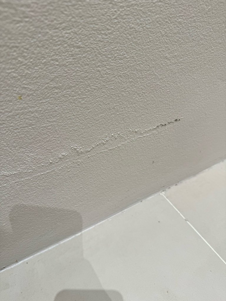

Như nhà cháu (chung cư) thì k ăn thua. Trước khoan mấy lỗ 12 như cụ mà vẫn bị rộp, rộp bả phần bả thạch cao. Giờ cháu dùng xi măng dẻo bịt lại thành ra như thế này.

Chung cư thì hầu hết là thấm do nước từ nhà WC ra. Mà thấm do nước thì e nghĩ cách này không giải quyết được ah
