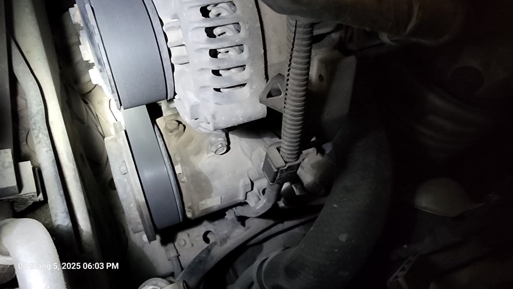

Xin các cụ kinh nghiệm xử lý trường hợp của con lốc điều hòa của em bị thấm dầu như ảnh. Có cách nào sửa ko ạ ?
Đh xe em vẫn mát tốt ạ.
Em nhận thấy vào đợt ngày nắng nóng thì nó thấm ướt nhiều hơn, vì trước đó e có vệ sinh sạch 1 lần nhưng đợt đó trời mát và e có theo dõi nhưng ko thấy thấm nữa. Nhưng đợt này hà nội nắng nóng nhiều thì lại thấy thấm đẫm hơn .
Em hỏi hãng thì bảo để yên khi nào hỏng lốc thì thay mới 😂

6 tháng trước e có làm bảo dưỡng ở hãng, có tháo con ốc ở Lốc ra để đổ dầu lốc cũ ra, thay dầu lốc mới. Liệu có fai do thấm từ con ốc đó ko bác ?
Chứ nếu thấm từ phớt đầu lốc mà nó lại có thể thấm ngược lên được chỗ con ốc nhỉ ?
Ảnh thì Từ con ốc đó, cụ tháo lại thay ron mới có khi ngon

Nay em vào hãng siết thêm con ốc đó rồi. E thấy có vặn thêm đc 1/6 vòng ren. Giờ chạy và theo dõi thêm ạ. Hy vọng ổn
