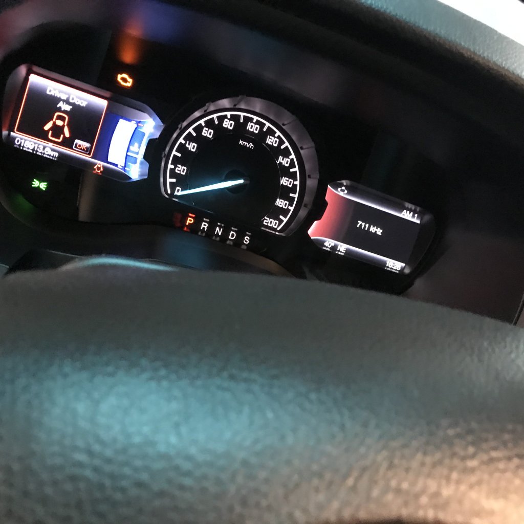

Hôm qua xe em bị lỗi cá vàng , em vào hãng cố vấn kt bảo lỗi cảm biến khí thải, sáng nay kỹ thuật cắm máy vào check thì bảo là lỗi cảm biến khí lạp. Vậy lỗi khí thải và khí lạp khác nhau thế nào cccm.nó có ảnh hưởng gì đến xe ko?

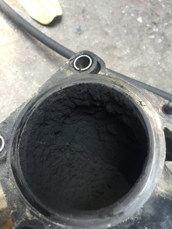

Cái này ko phải là lỗi bác ơi. Cái này chỉ đơn giản là bác chạy máy dầu thì nó sinh ra muội. Khi muội nó bám nhiều thì làm bẩn van tuần hoàn và báo thôi ạ. Cái này thì cứ 3-4v cụ đi vệ sinh 1 lần là đc ạ. Không có gì to tát cả đâu ạ. Đây là hình ảnh lúc e vệ sinh con Ranger cũ của e khi 4v hơn
Cám ơn thông tin hữu ích của cụ .
