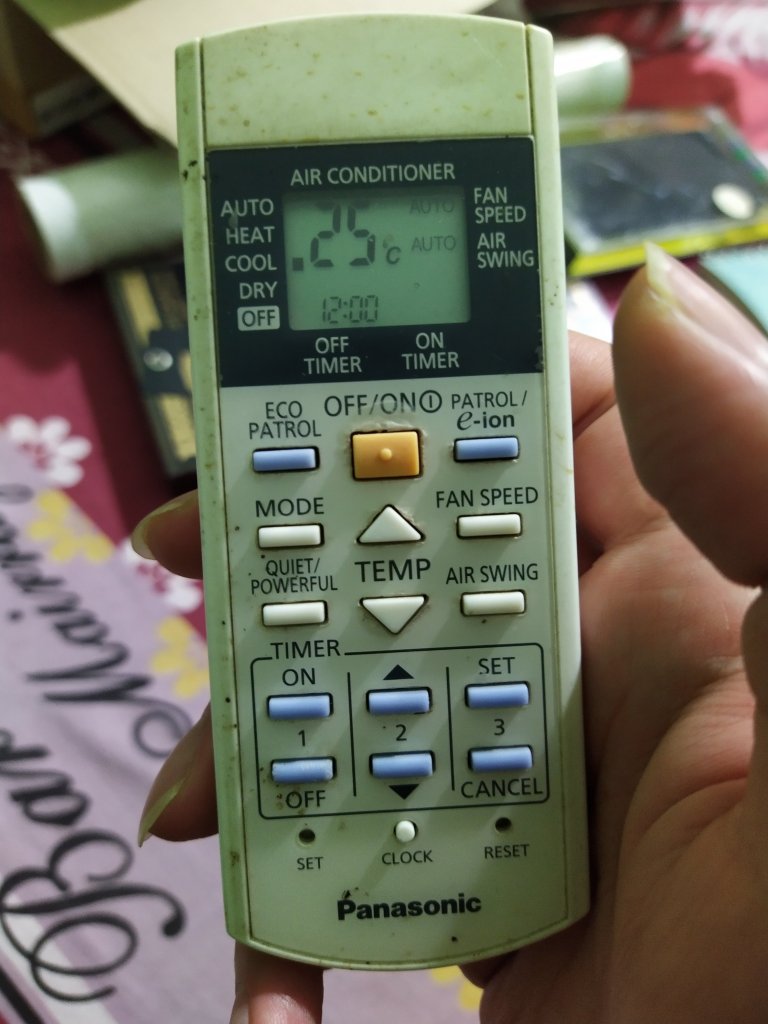

Em có con Pana Cs-a9kkh-8 2 chiều, sau khi thợ di chuyển ra chỗ khác vẫn hoạt động bibhf thường, mỗi tội em ấn nút Patrol/e-ion để lọc bụi mà đèn patrol và đèn e-ion chả thấy sáng gì
em tắt máy, ấn patrol để máy chỉ lọc khí thì máy vẫn chạy thổi gió nhưng đèn patrol không sáng
làm thế nào để e biết tính năng này còn chạy hay không, hóng các cụ cao thủ ạ

remote nó đây ạ

Giống như nhà em. Giờ còn mỗi đèn đỏ

Có thể bị toi mạch e-ion, trước tôi cũng bị tình trạng như thế, nhà có 2 chiếc nên tháo thử bo mạch e-ion lắp sang lại chạy phè phè.

hay thợ mở ra xịt nước vệ sinh tèo của e rồi nhỉ

Bệnh này ko phải bệnh thông thường nên phải sờ tận tay mới biết đc điều kiển xong nó có chạy ko hay chỉ hỏng đèn.

của em đèn patrol còn không sáng đèn ợ
tắt máy. sau đó ấn patrol để nó chỉ chạy lọc không khí thì nó vẫn chạy. thế mới mông lung ạ
Có cái lỗ reset đó,bác lấy tăm nhấn giữ 5s và thử lại xem.

reset trên remote hả cụ ?
của e nó không sáng đèn trên cục lạnh ý ạ. remote bấm cục lạnh vẫn kêu píp, nhưng đèn không sáng. cũng không nhấp nháy đèn báo lỗi nào
