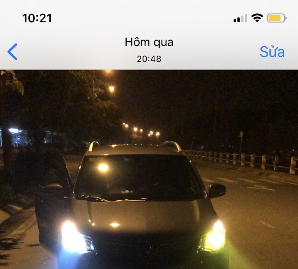

E chào các cụ. Chả là đèn fadil e tối quá, e ngại độ chế nên ra thay quả led gpne r1 chân H4.
câu chuyện lúc đầu shop lắp cho e 2 bên mỗi bên 1 loại là loại 1 chế độ ánh sáng và 2 chế độ 2 ánh sáng để e chọn, xong em chốt loại 2 chế độ ánh sáng thì tháo cái bóng 1 chế độ kia ra và lắp nốt loại 2 chế độ vào. Lúc tối e lôi ra test thì gặp 2 bênh trắng vàng này, nếu tắt đi bật lại thì đổi chiều trắng vàng cho nhau. E nhờ các cụ tư vấn nguyên nhân và cách khắc phục với ạ. Cám ơn các cụ nhiều

Cụ rút 1 bên ra, bật tắt đèn 1 phát, rồi lại cắm vào là xong.

Đại khái là trong đèn nó có chip nhớ chế độ A (vàng) B (trắng), lúc lắp 1 bên vào bật đi bật lại nó đang ở B, còn bóng lắp sau nó đang ở A.
Bây giờ rút 1 bóng, bật tắt bóng kia để nó đổi lại cùng A hoặc cùng B. Nhớ là bật tắt 1 lần nhé, chứ 2 lần là nó lại ngược nhau như cũ.
Dạ vâng để e check xem ạ

Thế nguyên nhân là do bị sao cụ ạ, để e thử xem sao
E thử lại cũng k được cụ à
