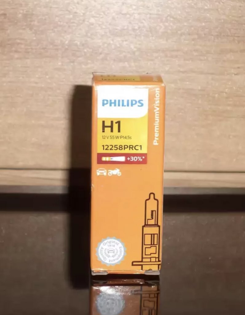

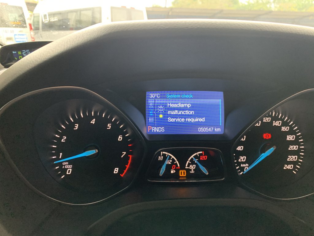

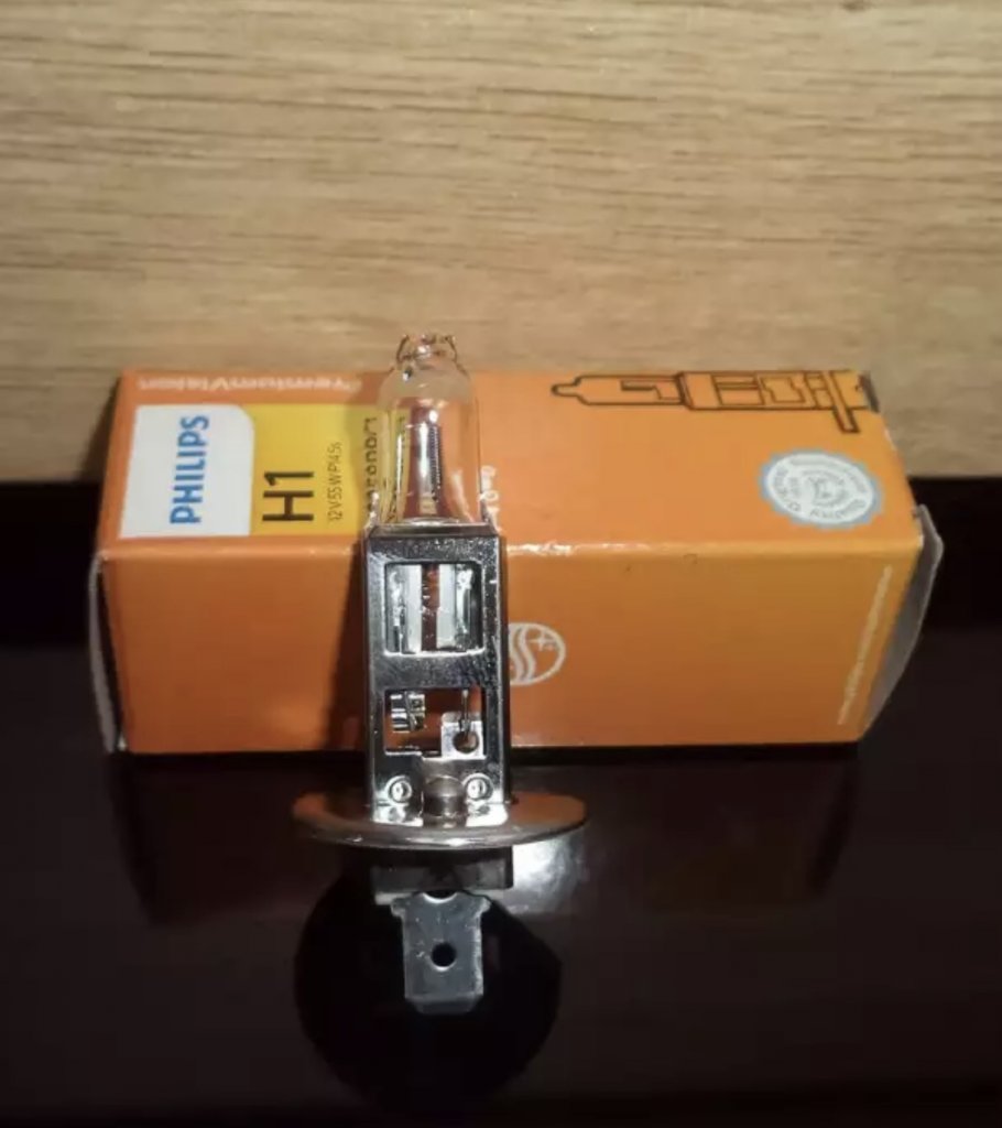

Em thay bóng đèn chiếu sáng mở góc lại cho Focus 2013. Bóng mới cùng thông số bóng cũ (Philips H1/55w quảng cáo sáng hơn 30%). Kết quả sáng hơn thật nhưng lại báo lỗi.
Có cụ nào nhà mình từng bị như thế không ?

Thường bóng tăng sáng thực chất là nó có công suất cao hơn bóng zin, chứ bằng công suất thì khả năng "tăng sáng" không đáng kể.
Do xe nó thấy tiêu thụ công suất cao hơn nên báo lỗi thôi cụ.

Bóng cụ mua là bóng đểu, philips tăng sáng xịn thì phải 6-700/cặp, cái loại cụ mua là hàng đểu, công suất lớn hơn nên báo lỗi.

Em tin là như thế. Mua chỉ để dự phòng vứt trong xe thôi.
Lắp vào báo lỗi, đèn cốt không tự nâng lên khi bật mà cụp cố định luôn.
