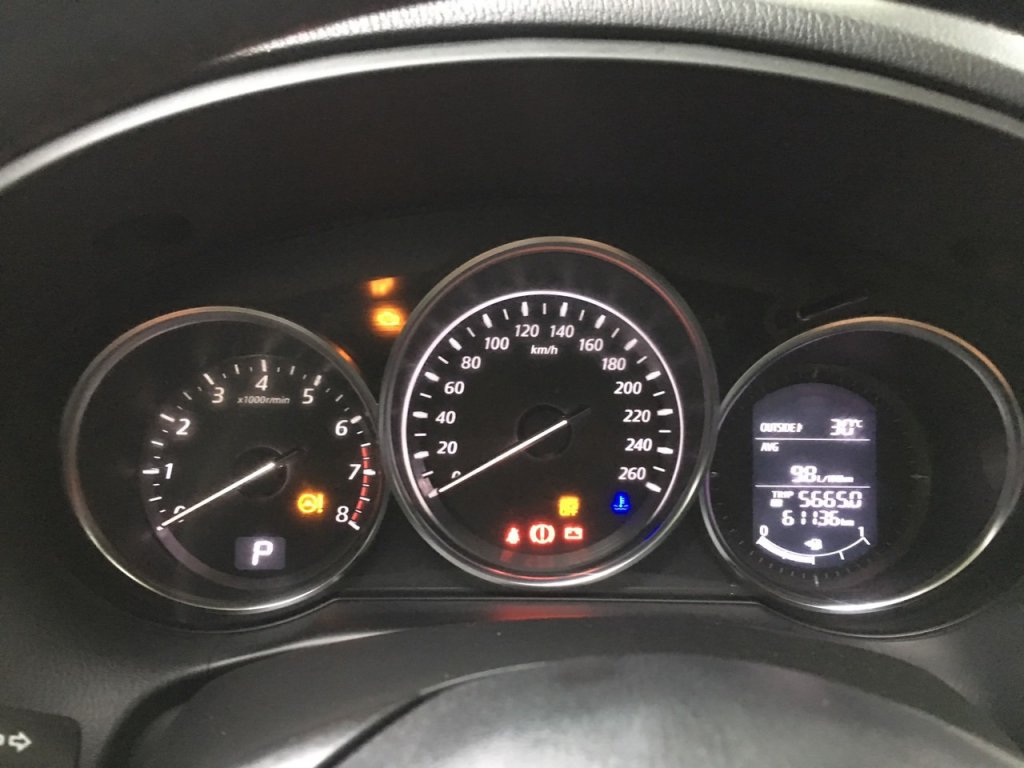

Sáng nay em đi làm, ra khởi động xe thì bó cứng tay lái và lên một loạt các đèn báo như sau
Xe không khởi động được.
Em chưa gặp tình trạng này bao giờ.
Mong các cụ giúp ạ.
Cảm ơn các cụ.

99% là do ắc quy hỏng rồi cụ. Ra quán thay thử ắc quy khác xem

chắc hết ắc quy

Mấy năm rồi mà hết ắc quy, xe em hơn 2 năm àm ắc quy theo xe vẫn ngon

Có nổ được máy đâu cụ
Xe nào chưa nổ được máy mà chẳng hiện cả đống đèn như vậy ợ. Cụ đề máy xem tiếng kêu thế nào? nếu im lìm or yếu thì do ắc quy 99%

Ac quy yếu. Cụ bấm khởi động nó sụt hết thì làm sao bơm xăng hoạt động được. Bu gi cũng tèo thì làm sao xe nổ được.
Máy đã không nổ thì đương nhiên phanh nặng, tay lái cứng rồi, có gì lạ đâu cụ :D
Nếu vậy, chắc do hỏng bình rồi. Em gọi thay bình mới.
Cảm ơn cụ

Ắc quy rồi, gọi xưởng hoặc thợ vào thay thôi cụ

Khả năng lúc đỗ cụ vô tình khóa vô lăng, cụ lắc vô lăng 1 cái xem sao. Khi ấn nút đề cụ để ý trên màn hình có báo gì ko ?
Cụ có thể tìm cách mở khóa vô lăng theo hướng dẫn trên youtube nhé

Nếu gấp thì cụ nhờ xe nào đó quanh đấy câu bình cho xe nổ rồi chạy đi thay cũng được. Nhớ là đừng tắt máy cho đến khi thay được ac quy nhé, không lại phải câu tiếp :))
Bình thường các loại đèn hiện lên xong tắt. Đống đèn này nó có tắt đâu cụ:D
Vâng cụ. Cái món này em mù tịt:D
Cũng có khả năng cụ nhỉ. Để em thử xem sao ạ
