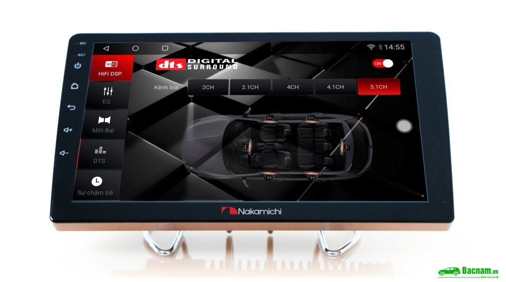

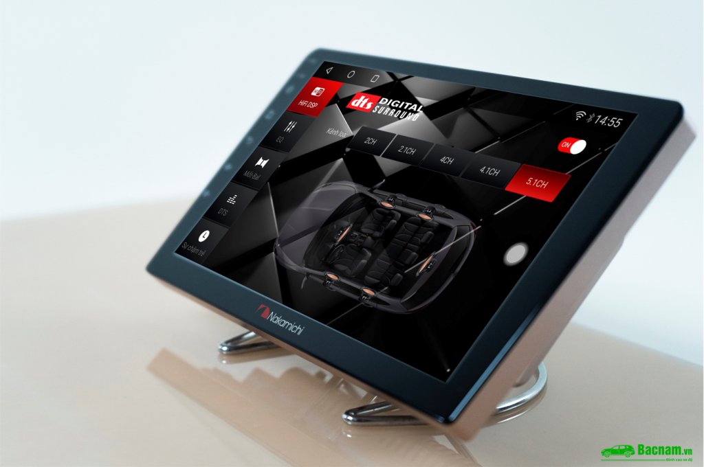

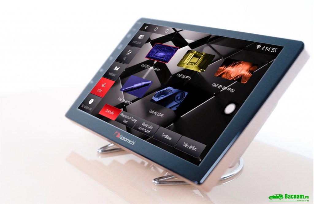

Cụ phải chơi mấy màn xịn chuyên âm thanh như bọn này
Cái độ trễ kia là cái của dsp đúng không bác? E thấy bác nam trên kia nói cũng có ngó qua nhưng không hiểu rõ lắm độ trễ là gì ạ. Trông giao diện đẹp quá bác nhỉ. Trông có vẻ cũng mắc mắc

Nó là các tùy chỉnh độ trễ cụ ạ. Ví dụ khi cụ điểu chỉnh để cho tốc độ 2 loa ở 2 khoảng cách khác nhau cùng đi đến 2 tai mình 1 lúc thì nó sẽ tuyệt vời hơn
Vậy là loa bật to bị rè với è tiếng là xử lý được. Các màn khác e thấy không có cái độ trễ này
