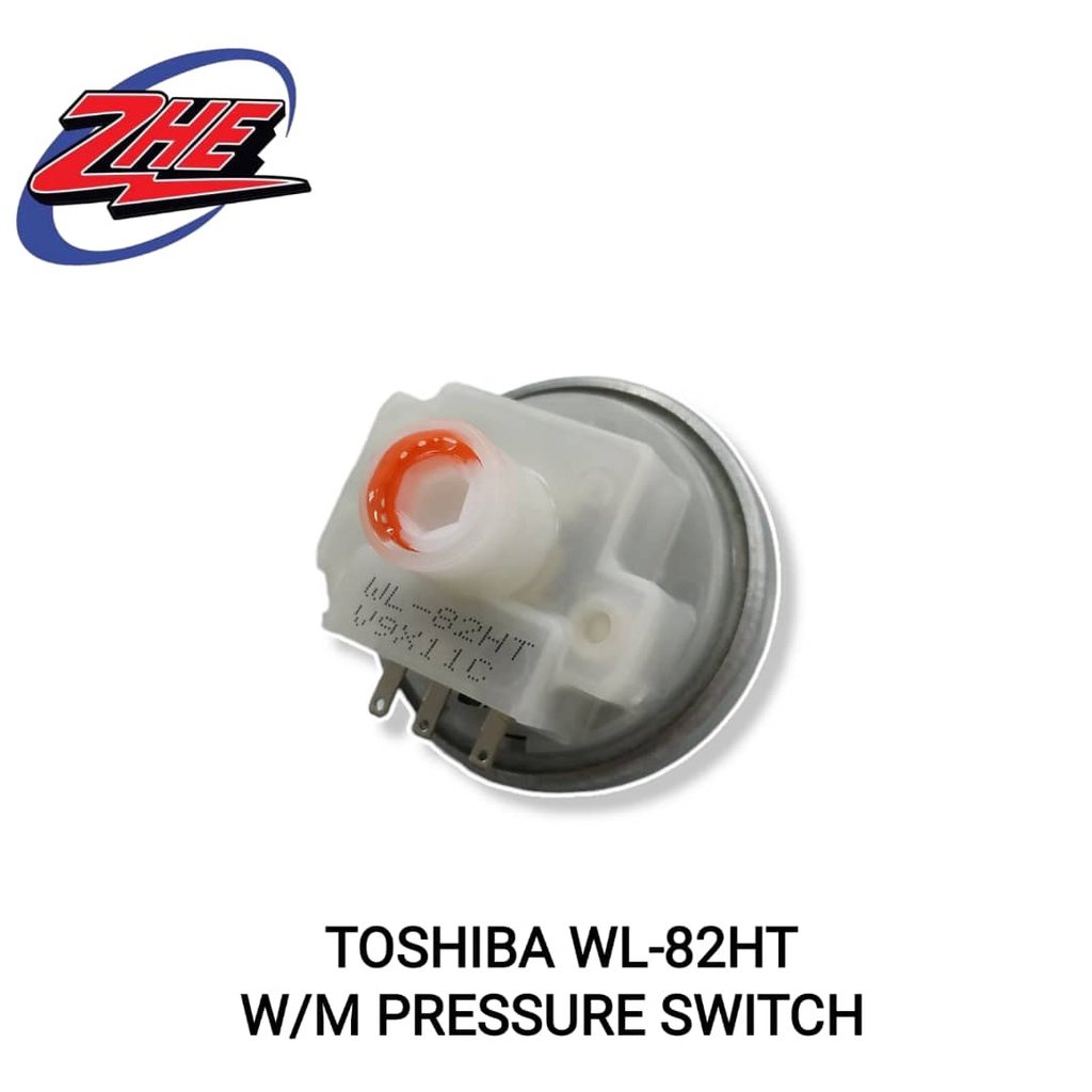

Cái máy giặt nhà em hiệu Toshiba lồng đứng 9 KG báo lỗi E5, van cấp không dừng khiến nước chảy tràn. Em có tham khảo trên youtube thì thấy nhận định chủ yếu là do lỗi phao cảm biến mực nước. Phao zin theo máy có ký hiệu WL-82HT em tìm không thấy nên em có mua 01 cái phao đa năng 03 chân trên Shopee nhưng về lắp không vừa. Cụ nào biết cửa hàng nào ở HN bán phụ kiện máy giặt chỉ giúp em được không ạ? Cám ơn các cụ

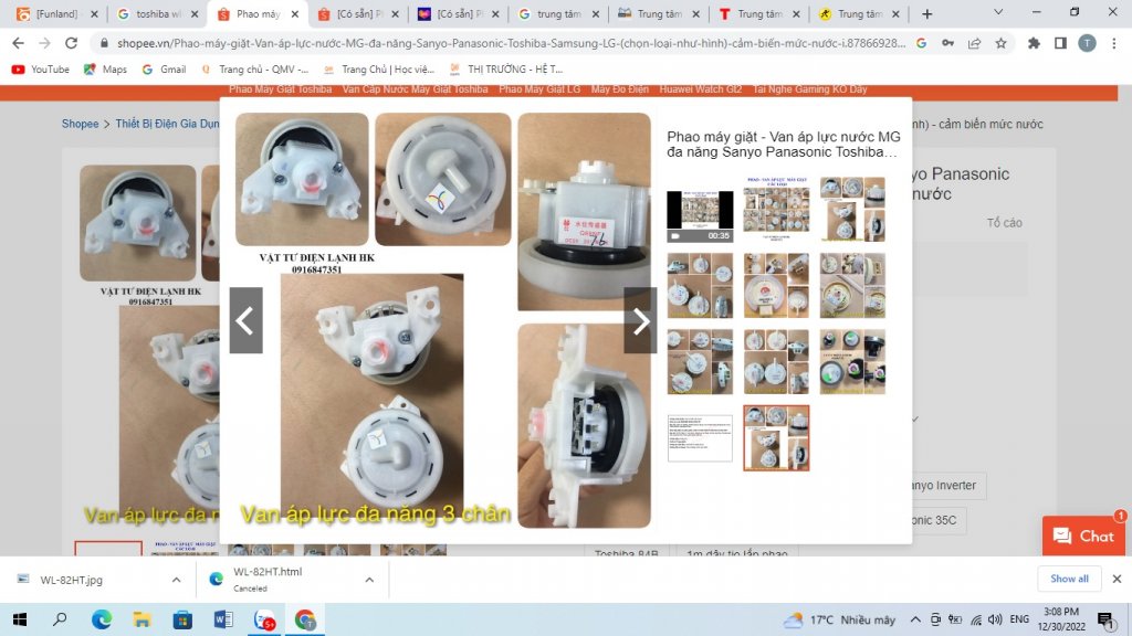

Vâng, nhà em nước nhiều cặn nên nhanh hỏng van cấp và phao nên nếu không có đồ hãng thì dùng tạm đồ anh hàng xóm cũng được, mấy linh kiện này cấu tạo cũng đơn giản nên anh ấy làm được. Hỏng lại thay, cái phao đa năng 3 chân mua cũng rẻ nhưng lắp không vừa, bí quá chắc em phải đem gọt bớt cái vành nhựa thừa đi vậy
Hình cái phao đó đây
