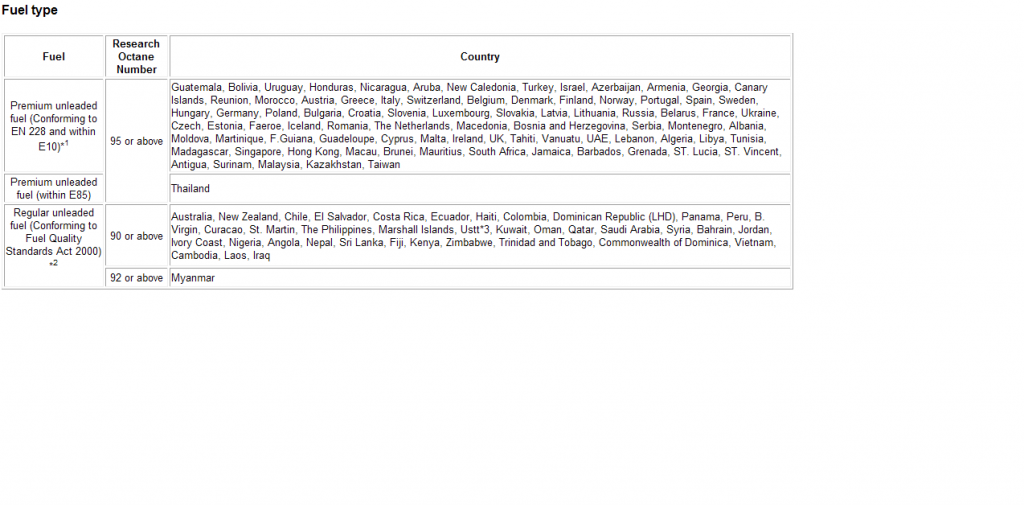

theo em nghĩ , xe này có rất nhiều cộng nghệ mới. nếu mình chưa nghiên cứu thật kỹ về nó và mình vẫn hành sai khiến chiếc xe luôn không được vận hành trong tình trạng tốt nhất . từ đó hay gây ra nhiều lỗi linh tinh => lúc đó mình lại đánh giá sản phẩm một cách không chính xác. Các cụ tham khảo cái này để sử dụng nhiên liệu cho Mazda 3 all new.
