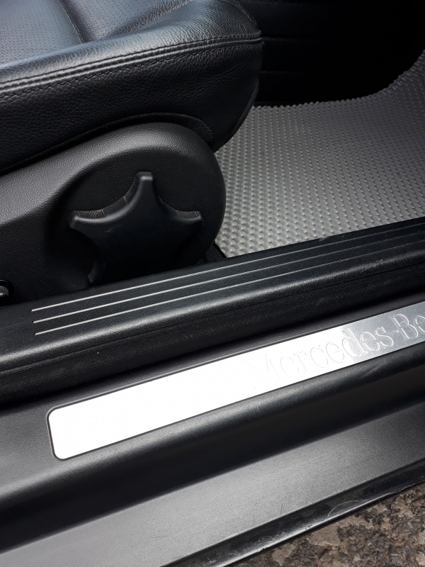

Cái lúm hình sao này có chức năng gì các cụ.
