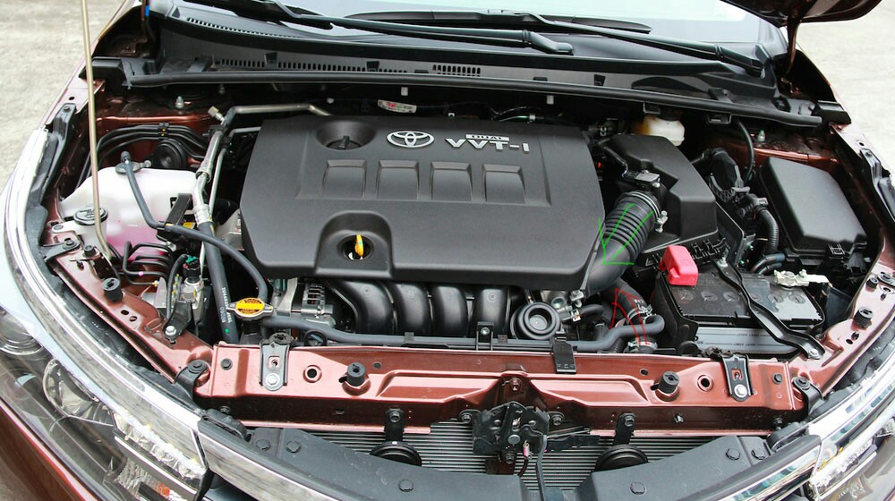

Như các cụ đã biết kết luận của của toyota là nước vào khoang máy. Vấn đề là vào bằng cách nào nếu vào qua đường hút thì rất khó nếu không cố tình. Hoạt động của hệ thống hút (hình bên dưới) là không khí được hút từ đường ống thấp hơn(mầu đỏ) qua một hộp trong có chứa lọc gió bằng giấy rồi theo đường ống cao hơn(mầu xanh) mới vào khoang máy. Vậy nếu có phun nước rửa máy thì cũng không thể đưa được nước vào vì nó sẽ bị chặn lại ở phần lọc giấy, chỉ trừ khi anh cắm vòi trực tiếp bơm một lúc mới may ra có thể vào. Dưới đây là hình khoang máy của chiếc altis thế hệ mới.
ĐDĐu
em thấy nếu phun cao áp vào đường trên thì có thể vào vì lọc giấy khi ướt zui làm sao chặn được nữa hả cụ, hộp lọc gió bị hở nước vào bộ lọc thì cụ nghĩ sao a. Nói chung mở ra kiểm tra cụ thể may ra

Vấn đề cực đơn giản, sơ bộ kiểm tra bên ngoài vị trí bầu lọc không khí, rồi đến cổ hút. Thực sự khi thiết kế thì những sự cố như trên nhà thiết kế sẽ tính khá tối ưu lọt đc là rất khó trư khi cố tình. Vấn đề còn lại Toy phải có hình minh hoạ khi tháo động cơ để chứng minh nước lọt theo đường hút hay chính măt máy Toy có vấn đề (Vấn đề lỗi kỹ thuật do măt may khá cao, tôi từng làm ở Toy tôi biết các đc lắp ráp cho Toy Việt Nam đều lưu kho quá quy định, kiểm tra, bảo quản k đc theo tiêu chuẩn). Chỉ cần bác có hình ảnh bổ máy ae sẽ biết nguyên nhân ngay. Các bác đừng trách Toy Vnam. Các bác đa trọng vọng tôn thờ như thánh để mặc toi cắt xén, làm giá, coi thường người tiêu dùng... Mặc nhiên đúng thôi vì "thánh toy" mà!
