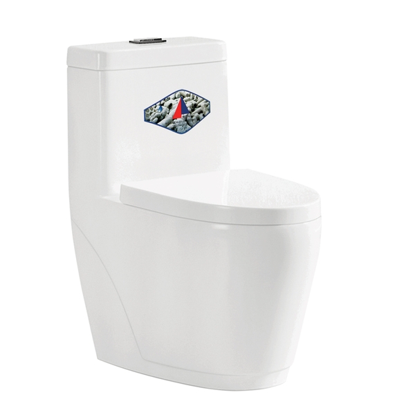

Em dọn nhà được hơn 1 tháng, nhưng khổ nỗi cái bệt vệ sinh mùi kinh quá.
Em mua bệt liền khối của Sel.ta, ban đầu thì em nghĩ là do lỗi lắp đặt, nhưng em gọi thợ làm đi làm lại gần 10 lần rồi vẫn bị.
Cá nhân em cũng tham gia trực tiếp xử lý, vì em nghĩ có thể do thợ làm không cẩn thận. Nhưng vẫn không được.
Gần đây em gọi bên hãng qua, bảo hành qua cậy lên bảo lỗi lắp đặt, xong bảo hành làm lại. Làm xong hôm sau lại đâu hoàn đấy.
Bảo hành nói nguyên nhân ra, em thấy hợp lí. Sáng qua em và đứa bạn lại cậy lên xử lí theo hướng của bảo hành hãng bảo nhưng hôm nay lại bị.
Em nghĩ có phải do bệt lỗi không?
Bệt liền khối, hở thân, nếu để lắp tuyệt đối 100% thì em nghĩ cực khó. Nhưng em xử lí nghĩ cũng phải trên 98% rồi mà vẫn bị.
Nan giải quá, không nhẽ bỏ mấy củ thay bệt mới?
Cụ nào chuyên môn mảng này cho em xin ý kiến với ạ.

Bệt liền khối hở thân là như thế nào cụ nhỉ. CỤ úp cái ảnh lên anh em dễ hình dung hơn ợ.
Anh em ko up được Cụ ơi. hở thân là phía sau nó hở để lắp đường nước vào két nước ấy.

Cái nay em biết vì bị dính rồi. Bệt liền đời mới , đằng sau bệt ( sâu bên trong ) có 2 cái lỗ ( không biết dùng để làm gì ). Lúc lắp bệt thợ điện nước nó quên không bít bằng băng keo, hoặc xi măng trắng lên. Cụ nếu xác định là mùi bồn cầu thoát lên từ phía sau bồn cầu thì xác định là nó nhé.
