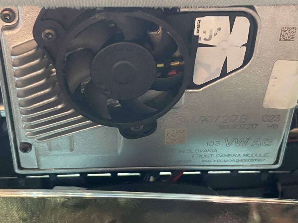

Em lập thớt để bóng bàn về lỗi của Skoda và cách khắc phục, không phải ném đá hãng. Rất mong ae hãng nằm vùng phản ánh lên cấp cao hơn và ae người dùng bớt hoang mang ạ
Đầu tiên em nói qua về lỗi dùng Cruise Control cứ chạy trên 30km/h là mất.
- Với Kodiaq 2023 là do lỗi phần mềm, flash lại bản ECU mới là hết. Lỗi này không nghiêm trọng nhưng gây ức chế, em đã fix thành công trên 1 xe ở Đà Nẵng
- Với Kodiaq 2025 thì hiện tại flash ECU phải mua SFD2 unlock nên em chưa thử. Xe anh khách còn bảo hành và hãng kết luận là do tay cruise control có vấn đề nên đặt về thay. Tuy nhiên khi đọc lỗi thì thấy báo có lỗi ở phần hộp số. Món này em đang chờ hãng giải quyết xe khách để tham khảo thêm
Lỗi ở camera giữ làn đường

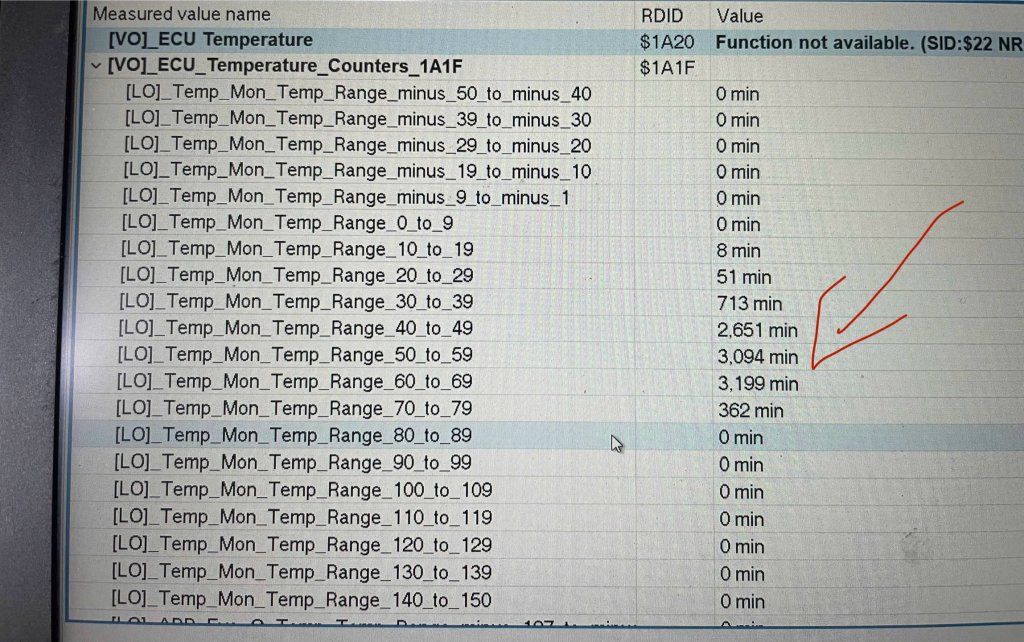

- Với camera 2Q trên kodiaq 2023. Đời camera này không hiểu sao thường xuyên bị quá nhiệt, xác suất bị quá nhiệt rất cao trong khi cũng mã camera này nhập từ TQ về em lắp cho các xe VW chưa xe nào bị quá nhiệt. Lỗi quá nhiệt này ảnh hưởng đến hệ thống đèn matrix của xe vì đèn đó bất tắt từ tín hiệu của camera. Lỗi này cũng khá nguy hiểm vì nếu sử dụng giữ làn đường mà camera reset giữa chừng thì sẽ gây tai nạn. Cách khắc phục là.... thay camera vì nếu cập nhật phần mềm thì camera có khả năng reset trong lúc cập nhật dẫn đến chết camera. Lỗi em chụp lại từ xe của khách
Tiếp theo là kodiaq đời mới xác suất bị cũng rất nhiều. Có lẽ xác suất bị cực cao nên hãng bên Ấn Độ dù lắp đèn matrix và camera nhưng đã off nó hàng loạt nên bên Ấn có hình xe lắp đèn và cam nhưng không nói gì đến Matrix light cả và lỗi này có bác trong OF bị rồi

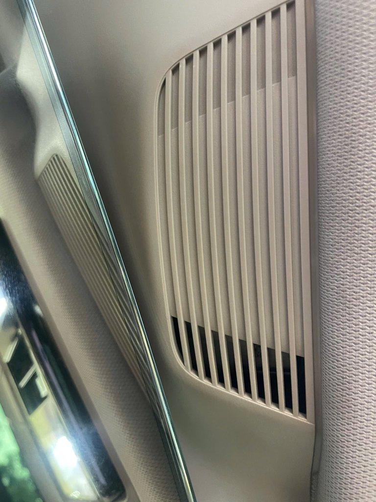

Lỗi này của hãng thì em chưa rõ phần mềm hay phần cứng nhưng thấy cách lắp đặt chiếc Camera này của hãng khá là chuối. Hãng có lắp quạt tản nhiệt cho camera này nhưng chắc là để trang trí 😂
Hãng làm cái quạt rõ to
Nhưng lại chặn khe gió tản nhiệt của quạt, mở 1 đường tản nhiệt ở bên góc 🥲. Em không hiểu dụng ý là gì nhưng làm thế này thì quạt không tản nhiệt được

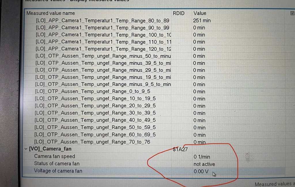

Và tiếp theo điều chuối nhất, lắp quạt nhưng không có điện vào quạt, không active quạt cho quạt tản nhiệt camera hoạt động 😂 Phần em khoanh đỏ cho thấy không có điện vào cũng không active quạt và quạt tản nhiệt lắp mang tính trang trí. Hình dưới, Camera thường xuyên hoạt động ở nhiệt độ rất cao. Chính tình trạng này dẫn đến camera bị quá nhiệt nên reset, mất đèn matrix. Cách khắc phục lúc này có lẽ là phải cắt miếng nhựa chắc quạt tạo khe thoát gió🥲
Em cũng góp ý với hãng Skoda là nên đào tạo KTV chính quy chút chứ cái gì cũng đổ tại khách rồi đe khách mất bảo hành trong khi sản phẩm bán ra thì lỗi khá nhiều. Làm vậy người nọ bảo người kia thì khó tăng doanh số lắm ạ

Vụ cái quạt tản: là có dây điện kết nối đến quạt - e thấy ảnh có dây đỏ đen vàng - nhưng phần mềm ko set để để cấp dòng cho nó phải ko cụ?
Nếu đúng thì a e AQ: chuẩn xe Âu 1000%, lạnh vs tuyết cần ji tản nhiệt
AQ xong: mắng hãng cho tỉnh ra, sale nghiên cứu thị trường vs KTV trainning như kiểu đau bụng phục nhân sâm.

Chỗ phần quá nhiệt camera em nghĩ cũng không hẳn quá nhiệt, vì xe em để dưới hầm, tối lôi xe lên chạy chưa được 10 phút thì nó báo lỗi, em dừng xe tắt máy đề lên lại thì hết
Không hiểu là có phẩn phần mềm hay gì ko

cái cam thì e chắc là quá nhiệt vì nếu chạy 1 hồi sờ vào là bỏng tay được luôn đó bác

Cách lắp quạt tản nhiệt cho camera thế này là đúng rồi Xét theo đặc tính vật lý ! vì nó không cần tản nhiệt cho bộ phận khác ! còn chưa kích hoạt thì điện áp bằng 0v là đúng rồi

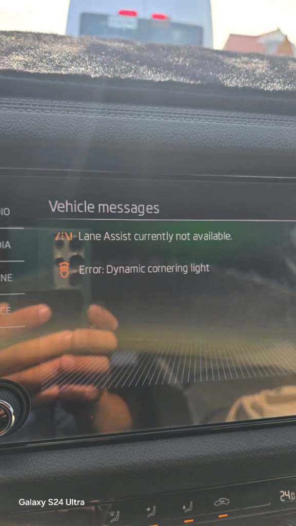

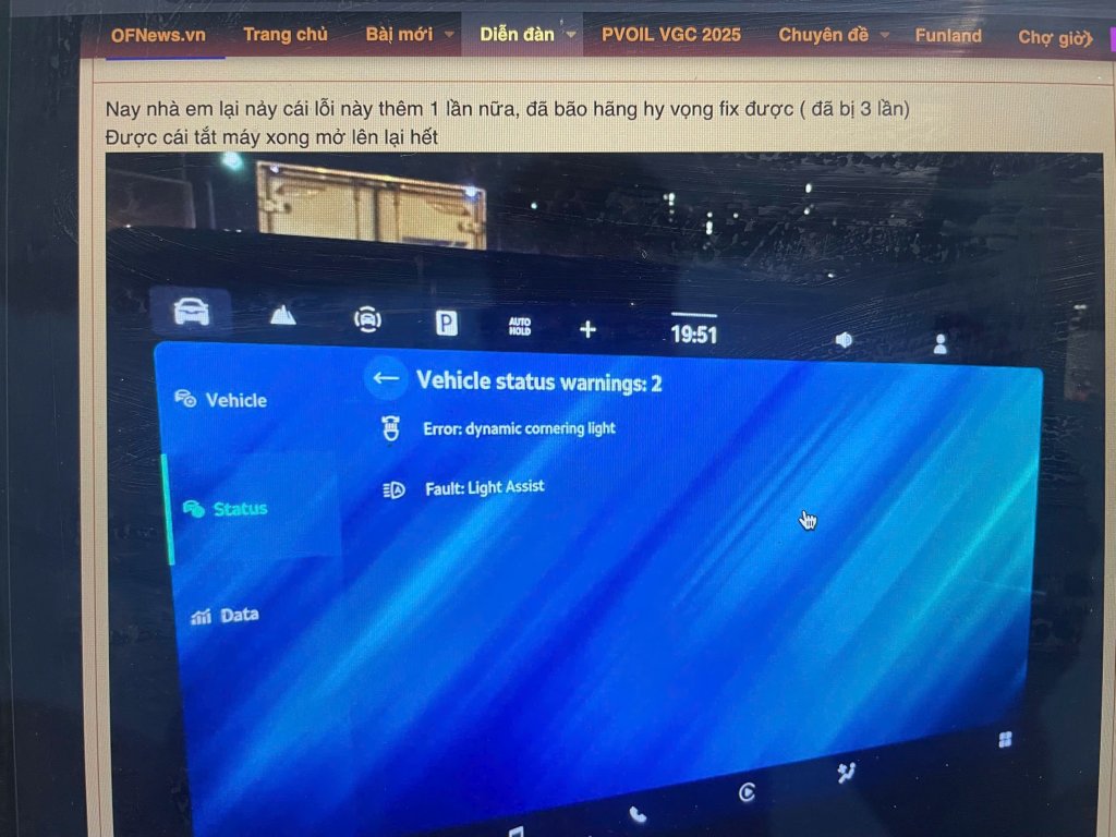

Xe em hôm nọ cũng bị 1 phát báo Connering Light, hôm sau đề nổ lại hết , xe em đi trời mát tuần trước, còn cả tuần trước nữa bão thì em để ở nhà :)
