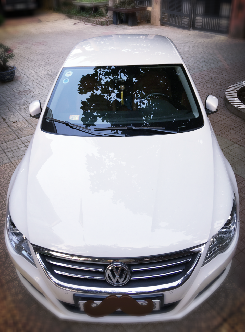

Da trắng, lưng dài!

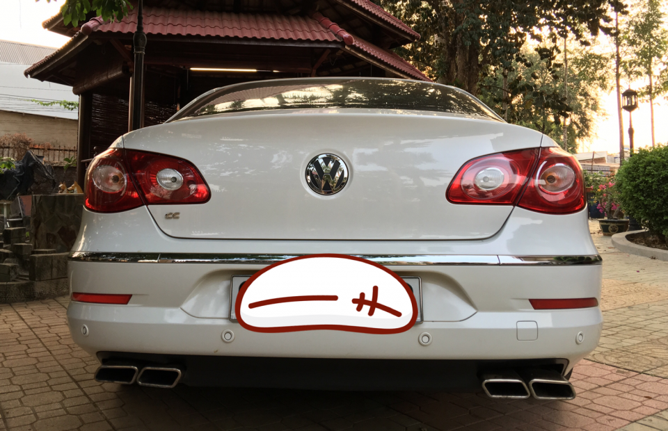

Mông to! Riêng phần pô thì báo các các cụ là em trang bị pô nổ nên mỗi lần nhấn gas là em í rên la khủng lắm. Nhưng em đàn có kế hoạch cho em í rên khe khẽ lại thôi và mông má lại 2 bên ống xả.

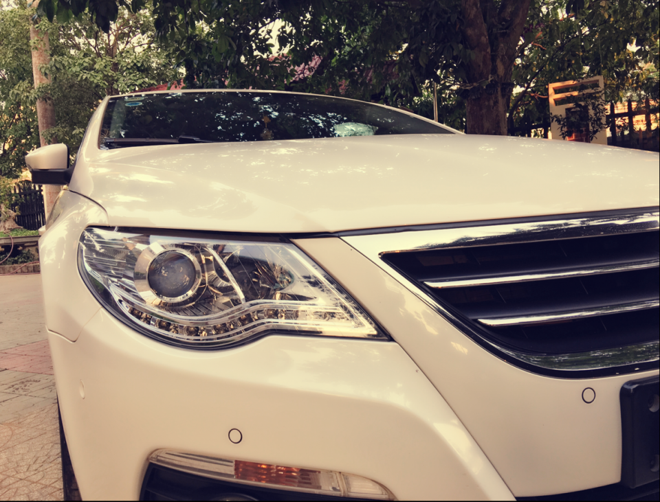

Mắt liếc chua ngoa! Em đã 2 cặp mắt cho em í với gương cầu, đèn LED.

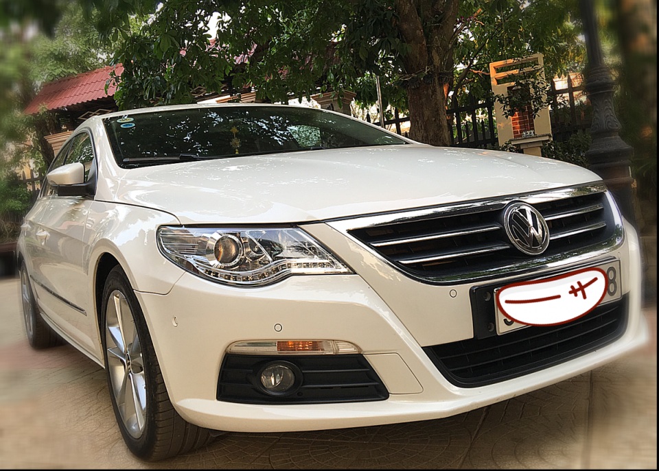

Cận cảnh hơn nè!
Em cũng upgrade nhẹ cho em í bộ Cruise Control. Do hay đi đường dài nên có bộ này em cảm thấy thoải mái hơn hẳn.
