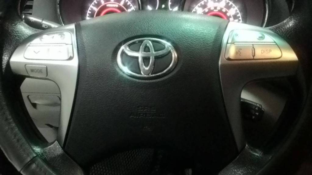

Lắp đặt nâng cấp cho innova 2013 bộ điều chỉnh âm thanh trên vô lăng dất tiện khi ngồi sau vô lăng có cụ nào muốn cho v2 bộ điều chỉnh âm thanh lắp đặt đơn giản và đẹp

Hình này cụ chụp là Innova 2013 hay xe khác? Em thấy độ thêm cả Cruise Control. Món này Ỉn 2011 lắp được không cụ?

innova 2.0 E 2013 đây ạ
Ảnh chụp ở con khác, một là 4tuner hai lài vios thì mới có hốc để cốc dưới khe gió điều hòa. Ỉn em thấy có đèn Cruise Control ở đồng hồ tapblo nhưng không thấy lỗ chờ trên vô lăng, sợ không độ được :((

Độ lên hoàn chỉnh kết nối đc vơi CD hoac DVD tổng chi là bn tiền đấy ạ? Có phải thay cái gì ở trong bộ cáp còi túi khi ko ?

Độ món này thì thứ nhất đầu CD-DVD phải hỗ trợ khiển vô lăng, hai là có hỗ trợ thì phải tương thích với cái khiển vì liên quan đến vấn đề điện trở giữa 2 cái có tương thích không, ba là phải thay cáp túi khí khác vì nó có thêm chân cắm còn cái lắp xe này không có sẵn chân cắm đó :( Món đó chả giải quyết vấn đề gì mụ [@TaxiDrive;115878] nhé, tốn tiền mất thời gian, cứ chân mình khiển cho nó chuẩn :(

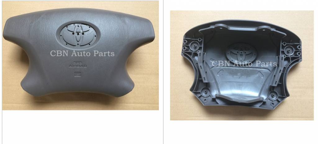

các cụ ơi, em muốn thay cái mặt volang của fortuner g 2009
muốn thành mặt volang fortuner 2012 như thế này ạ
thì có phải thay cả volang không hay chỉ thay mỗi phần này ạ ??
em thấy trong OS họ độ như thế này ạ
Các cụ giúp em với ạ
