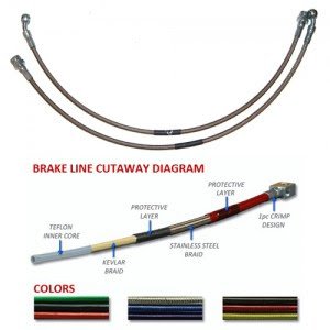

Dây dầu mặc định của NSX trên các xe motoPKL thường vẫn là dây dẫn với chất liệu cao su đặc biệt (để chống biến dạng)tuy nhiên không tránh khỏi việc bị áp lực khiến thất thoát áp lực dầu khi xuống đến kẹp phanh.Ngoài việc cải thiện hiệu năng hoạt động thì dây dầu cũng là 1 dạng trang trí cho xe,với dây Teflon có lớp áo đan bằng sợi kim loại (inox) nhiều thương hiệu chuyên sản xuất dây dầu chất lượng cao như Hell

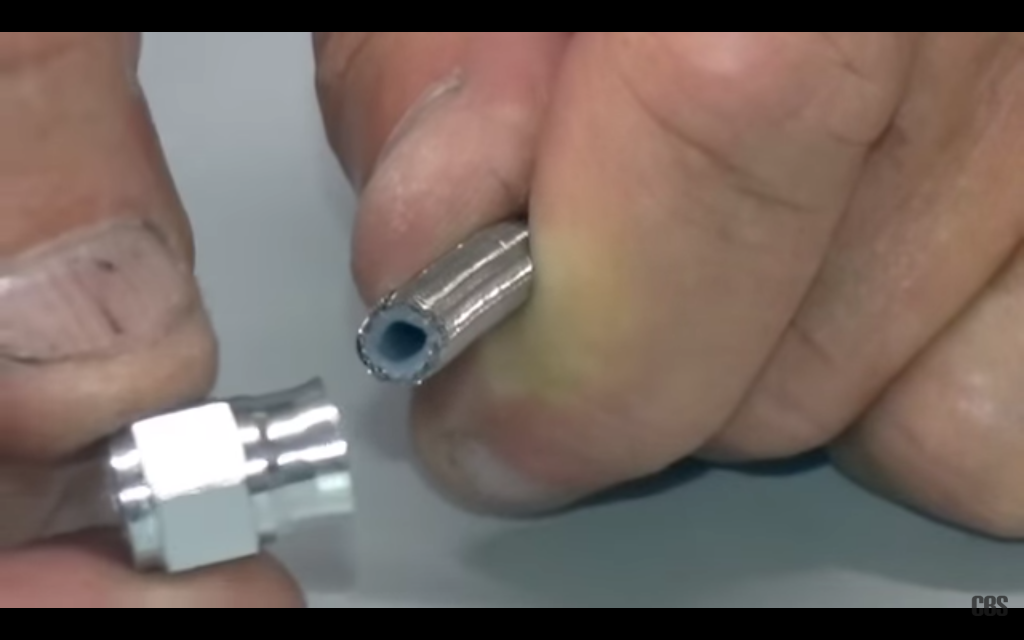

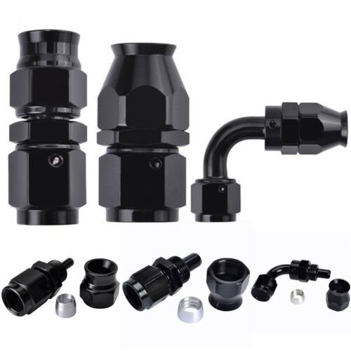

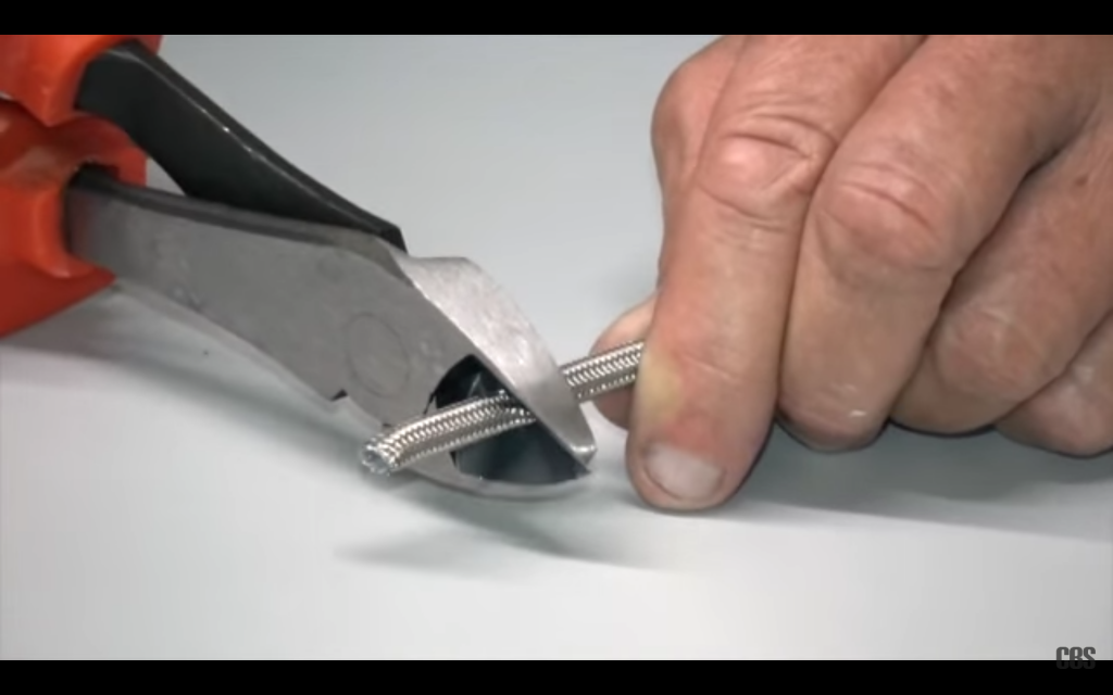

Dây dầu ngoài loại đã cố định kích thước & góc nghiêng ngửa của đầu nối .Tuy nhiên không phải khi nào dây đó cũng vừa khít hoàn hảo khi ráp lên xe, có thể thiếu có thể thừa ngoài ra tùy chọn đầu nối theo bố cục sắp xếp custom chiếc xe cần nhiều hơn là cọng dây teflon 1 loại.Bạn có thể tự ước tính đo đạc khoảng cách đi dây sắp xếp cút nói mềm mại vừa tối ưu tác dụng phanh vừa làm đẹp trang trí cho chiếc xe được hoàn hảo vừa ý nhất.Có đủ các cút nối với nhiều góc nghiêng giúp bạn lựa chọn phù hợp cho mình.Sau khi đã phương án đầu nối & mua số lượng dây dầu teflon thì bắt đầu vào công việc bấm đầu nối,ngoài những đầu nối bình thường thì cũng có thêm những khúc " ngắt nối nhanh " chỉ cần 1 động tác là bạn có thể cách ly dây dầu với kẹp phanh để tiến hành vệ sinh hay thay bố(má phanh) nhanh chóng.Xong việc ráp đầu cút nối nhanh vào mà không cần phải lấy áp lực dầu lại
