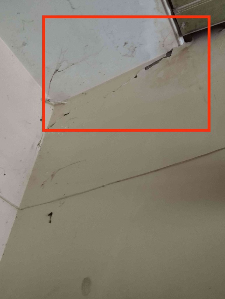

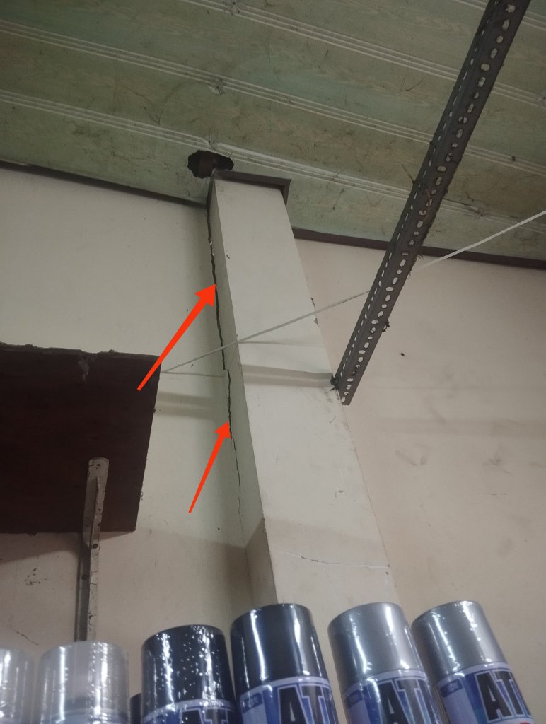

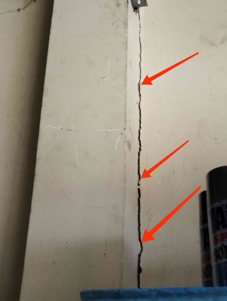

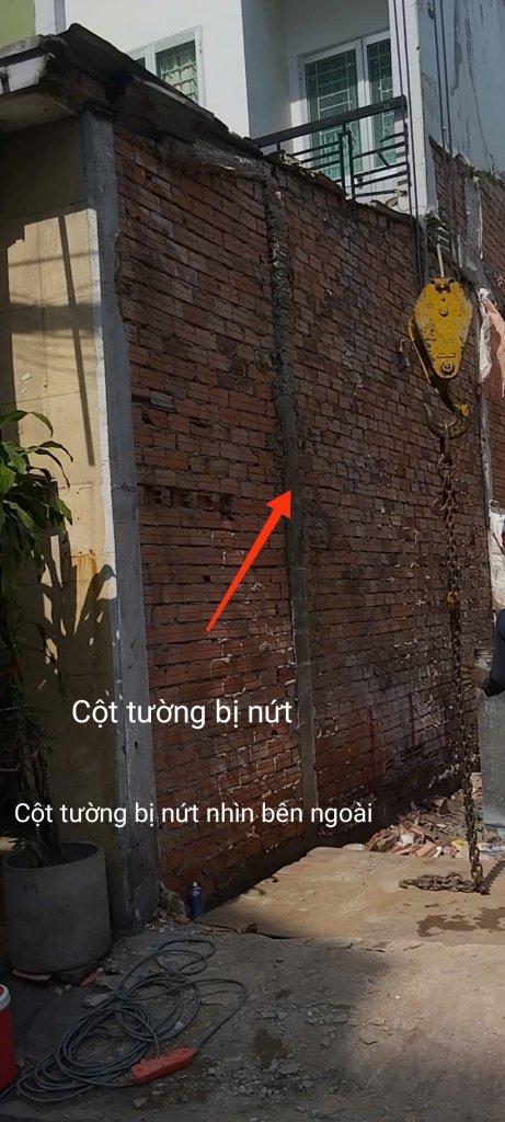

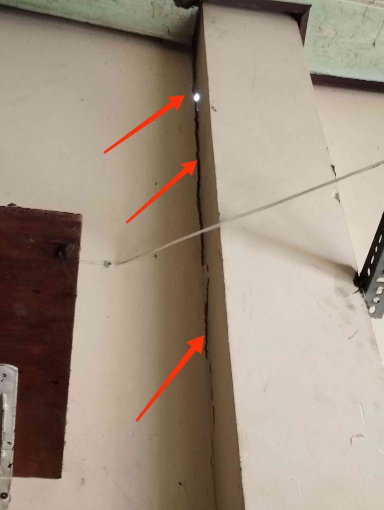

Nhà bên cạnh xây 5 tấm,đóng cọc ly tâm(34 cọc) 8X20 .Họ đóng cọc 2 ngày.Ngày đầu tiên nhà mình bình thường.Ngày 2 mới đóng 2 cọc nhà mình có hiện tượng xé tường,nứt tường cột.Họ có hứa miệng là qua sửa,làm lại cho nhà mình.Nứt vậy có sao ko mn,có nguy hiểm không?.Phần trước nhà mình nền đất yếu,hình như ko có móng.Nhà mình cấp 4 xây lên 1 lầu,1 sân thượng.Chủ nhà bên mình thấy ko bít chuyện vì nói do phần trước nhà mình yếu nên lỡ bị

Mình có báo liền cho họ và ko đồng ý đóng cọc nữa .Họ có nói phương án khắc phục là móc sắt,làm lưới và trát lại cho mình.Mình cũng ko yên tâm ,có gởi đơn lên 1022 (lên phường thì nói gởi lên 1022 lẹ hơn mà gần 7 ngày chắc thanh tra mới xuống xem chứ ko xem liền dc ,mình xui bị chiều thứ 6 nữa).Bên họ vẫn lén khuya đóng thêm 1 cọc bên nhà mình nữa ,may mà nhà mình ko bị gì thêm nữa.Chủ nhà có vẻ ko biết chuyện nói nhà mình yếu nên đóng bị.Mình thì ngại va chạm nhưng gởi đơn cho chắc yên tâm sau này

Cảm ơn cụ nhé.Trước khi họ xây mình có chụp hình ,quay video nhà mình rồi(nhà mình ko mời thừa phát,chỉ tự quay).Họ có nói khắc phục (bằng miệng) là móc sắt vào tường,làm lưới và trát lại cho mình.Mình ko yên tâm có lên phường thì họ hướng dẫn gởi lên 1022 xử lý lẹ hơn mà cũng trong khoảng 7 ngày.Mình ngại va chạm ,chỉ muốn mời thanh tra xuống làm văn bản họ ký thừa nhận đóng cọc làm ảnh hưởng nhà mình. Mình.muốn hỏi nhà mình vậy có nặng lắm ko?Phần trước nhà mình ko lên tấm,chỉ lên lầu 1 và sân thượng phía sau thôi(phần sau họ đóng ko bị gì hết). Chủ nhà có vẻ ko biết chuyện ,có ý đổ nhà phần trước nhà mình yếu nên bị...

Ép cọc ly tâm cụ.Ép thấy nhẹ nhàng lắm.Ngày 1 ép phía sau thì nhà bình thường.Ngày 2 ép phía trước mới 2 cọc mà xé tường,xé cột luôn rồi.Mình biết phía trước nền nhà yếu nên nói trước rồi.Chủ nhà ko biết chuyện đỗ thừa ....

Lúc họ dỡ nhà là cụ phải kiểm tra, chụp ảnh và thông báo ngay cho họ chứ. Mà chỗ nứt hình như phần tiếp giáp cây thêm của nhà cụ thì phải, còn chỗ tường chưa trát kia hình như bán mái tạm, nếu đúng thì nói chuyện vui vẻ với nhau để họ hỗ trợ thôi.

Nhà mình biết chuyện ko làm khó gì.Mình chỉ muốn bít xé nguyên cột tường thế kia có nặng hay nguy hiểm ko? Phương án họ đưa ra là móc sắt vào tường,làm lưới rồi trát xi măng.Phương án này hợp lý ko mấy cụ?Mình ko rành về xây dựng
