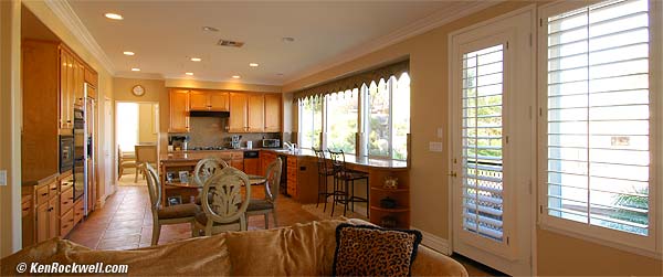

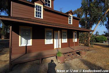

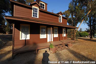

Với ống góc rộng, 200 hình như là không có gì :D . Giá hợp lý chất lượng tốt chỉ có em Tokina 12-24 của em. Nếu mua ống xịn Ca ho ặc Ni thì giá đều chát cả phải khoảng 700 thằng Mỹ trở lên.
Con Tokina của em là 465 Thằng Mỹ, với ống Wide dù thêm 1 nấc thôi thì nó cũng khác nhiều lắm. Ví như ống 12 - 24 với 10 - 20 thì thằng ống 10 - 20 nó hơn hẳn về độ rộng. Các ống tầm 17 - 18 không có khả năng thay thế 12.
Thật ra nhiều bác hiểu hơi nhầm về ống Wide, ống Wide nào mà méo góc nhiều là ống lởm, Tokina méo ít nhất. Với supper wide thì ảnh chỉ sai tỉ lệ mà thôi, nắn lại các tỉ lệ là đẹp tuyệt. Em ví dụ Kenrockwell tí nhé.
Nhìn bức này ai bảo là ống Wide bị méo, tất cả các đường thẳng đường chéo đều thể hiện hoàn hảo. Đây là bức ảnh được chụp bằng Nikon 12 - 24
Ở 12 của Nikon
Ở 12 của Tokina
Ở 10 của Sigma
Ở 11 của Tamron
Nhìn ở trên thấy ảnh không hề méo, ghi nhận là Wide ở 10mm khác ở 12 cực kỳ nhiều. Tuy nhiên với dân amateur thì chụp ở 12 cũng đã là quá đã.
