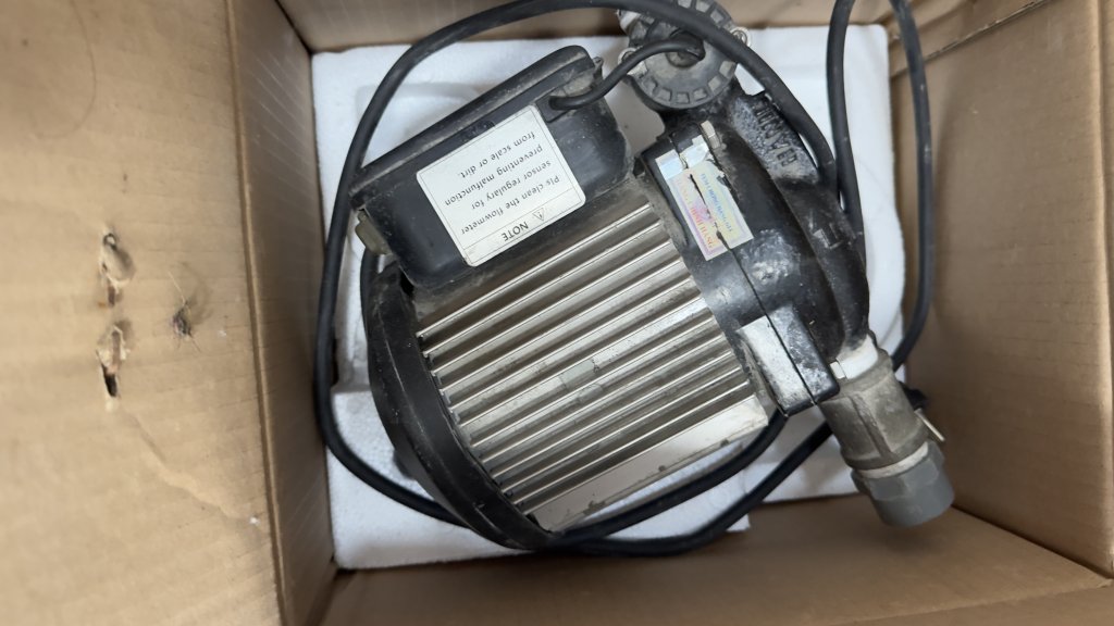

Hết hạn nhà em dự cái máy bơm tăng áp hanil
2,000,000 VNĐ
aqua men
OF-842619
29/10/23
104
312 Mã lực
như tiêu đề em dư cái máy hanil tăng áp cụ nào có nhu cầu ib em giá em để lại 2trieu. em ở văn quán hà đông

máy em dùng để tăng áp cho vòi sen tầng 3 nhà em. máy em để lắp tầng 4 nên nước ra vẫn yếu nên em không dùng nữa

280w mà vẫn yếu là sao cụ? Tầm 250w trở lên nó phải đủ cho cả nhà 4-5 tầng luôn ấy chứ nhỉ?

Cụ tăng áp cho bình nóng lạnh phải không cụ :D
Con này tăng áp điện tử mà.
Trước em lắp con bơm tăng áp điện tử Pana mới có gần 2 trẹo, t3 mở nước vẫn ko chạy máy bơm, t2-1 thì bơm chạy.
Nghiên cứu hai ngày té ra do con van 1 chiều của bình nóng lạnh t3 thợ vặn căng quá, khi mở vòi t3 nước chảy qua van không đủ lưu lượng để máy bơm chạy, phải tháo ra cắt bớt lò xo chỉnh cho nhẹ đi thì ngon luôn

Em mua con hanil 305 cũ có 1tr dùng ngon cả 3 tầng

em lắp biến tần khoẻ lắm, phải thay vòi xịt mới chịu nổi áp
hay thợ nhà e cũng lắp sai nhỉ t2 chạy khoẻ mà t3 cũng ko khá hơn mấy
Con này của cụ đúng là dòng tăng áp cảm biến dòng chảy, nước phải chảy qua buồng bơm nó mới đóng áp để đóng điện nên cần lắp đúng. Máy để nóc tầng 3 mà dùng cho wc tầng 3 thì phải chỉnh sao cho có áp lực nước mới chạy được nên cụ thử gọi lại thợ lắp xem sao. Trước e cũng bị vậy, vòi từ téc thì máy chạy nhưng bên nóng thì ko chạy e nhờ cu e lắp lại giờ OK rồi.
Ưu điểm của dòng cảm biến dòng chảy là có nước chảy qua mới đóng điện nên ko bị áp nước trong vòi khi không sd.

thế khả năng thợ nha em ko biết lắp rồi. tiếc quá em lại mua máy khác rồi. em giờ dùng máy cơ chứ ko dùng cảm biến điện tử. đầu tiên em cũng dùng cơ loại thường nhưng nó kêu to mỗi lúc dùng nước mà em ở t3 gần máy kêu khó chịu nên chuyển qua điện tử mà thợ ko biết lắp lại tưởng do máy yếu

Đúng rồi cụ, em cũng nghĩ giống cụ agrimeco nhà em 3 tầng lắp loại có 125W thấy cũng ổn mà nhỉ
Nhà cháu mới lắp máy Hanil 139 này (nhà 3 tầng) thấy nc khỏe gấp 2-3 lần. Cụ tham khảo.
Em thử đoán cụ dùng bơm tăng áp cơ thì OK đúng không cụ 😁
Em đổi từ bơm cơ lên bơm điện tử mà.
Em tiêu tốn 2 ngày nghiên cứu mày mò mới ra vấn đề

Cơ thì nhức đầu với lúc nào cũng có áp ở thiết bị và đường ống => Nhanh phải thay
