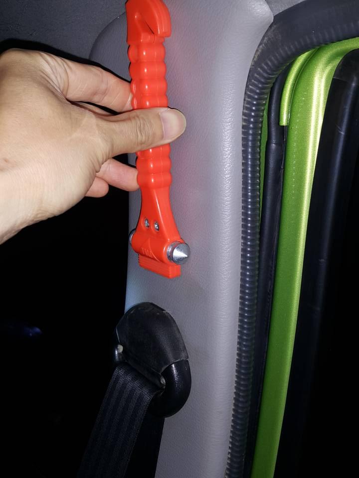

Nhà cháu nghèo ko có gì cao sang để khoe các cụ, cháu chỉ có cái bùa hộ mệnh là cái búa phá kính kèm lưỡi dao. Cháu nghĩ mãi xem để nó ở đâu thì hợp lý. Hợp lý nghĩa là mọi người trong xe đều có thể biết nó ở đâu, dễ tìm dễ tháo. Ngoài ra nó phải được định vị chắc chắn để khi xe nhào lộn thì cái búa vẫn nằm đúng vị trí. Nếu ta để trong hộc cửa hay ngõ ngách nào đó thì khi xe nhào lộn cái búa sẽ văng đi đâu đó ko biết đâu mà tìm.
Nghĩ mãi rồi cháu cũng chế được vị trí cho nó. Xin khoe với các cụ.
Cháu ngắm nó đặt ở đây thì hợp lý:

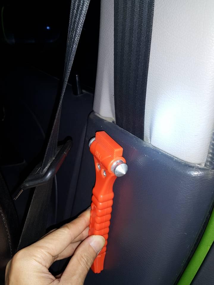

Nguyên bản cái búa nó có lỗ bắt ốc nhưng cháu ko muốn khoan vào xe:
Ướm thử xem sao:

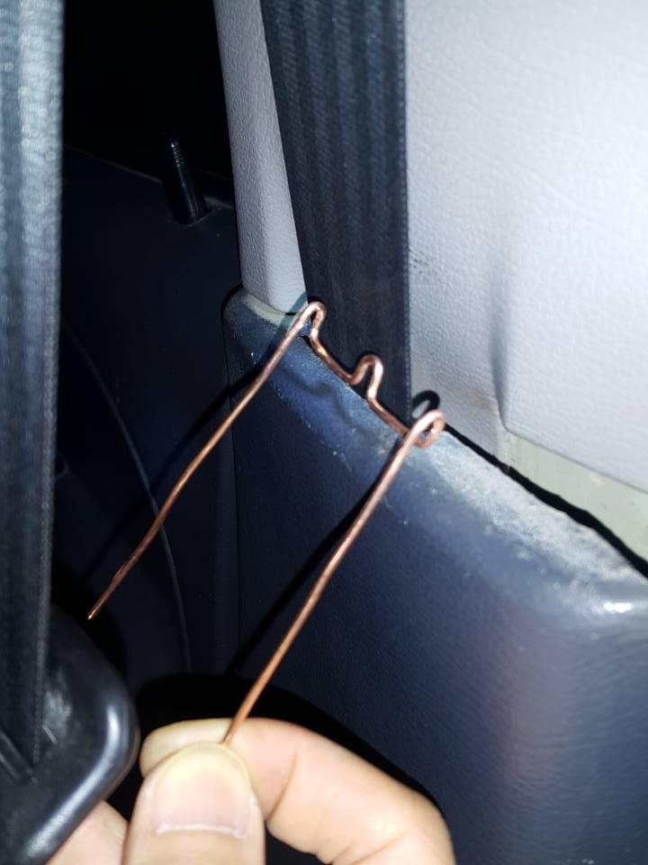

Kiếm sợi dây đồng, phải to và cứng một tí để chế cái móc:
Cậy miếng nhựa nẹp ra và uốn cái móc như này:

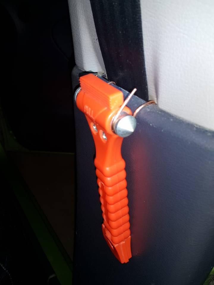

Cài vào rồi móc búa vào:
Uốn cái đầu móc cho mang tính thẩm mỹ tí, cái móc cháu chỉ uốn 2/3 vòng thôi để đủ khỏe giữ cái búa, nhưng đủ yếu để ta giật cái búa ra chỉ trong nháy mắt. :-?
Sản phẩm hoàn chỉnh 2 bên cửa đều có:
