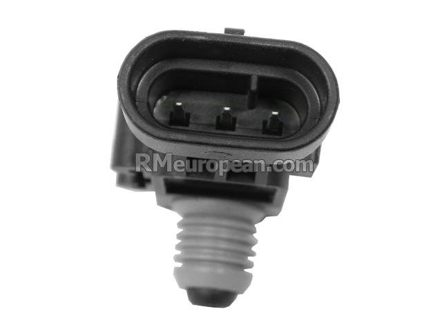

Em đặt 1 cái lọc xăng cho con E320 của em, tất cả theo vin thì tất tần tật ok, chỉ duy nhất có 1 điều là trên lọc xăng nó có cái sensor pressure mà giắc cắm theo xe thì là giắc 3 chấu hình tam giác, còn trên lọc xăng mới thì chân gim ba chấu thẳng hàng nên không cắm vừa giắc của xe được, vì vậy bác nào có giắc cắm ba chấu thẳng hàng cắm vừa, hoặc là sensor mà chân gim ba chân hình tam giác thì bán cho em 1 cái.
Phương án 2: Cụ nào biết trên chân 3 gim của sensor tính từ trái qua phải thì chân nào là số 1, chân nào số 2 và chân nào số 3, hay chân nào đo tín hiệu chân nào âm và chân nào dương. Nếu xác định được chân rối thì em tự chế giắc em cắm vào, còn về phần giây điện từ xe ra thì theo như giắc củ có đánh số 1,2,3 rồi. Em cảm ơn các cụ rất nhiều
Và đây là hình của sensor lọc xăng mới
