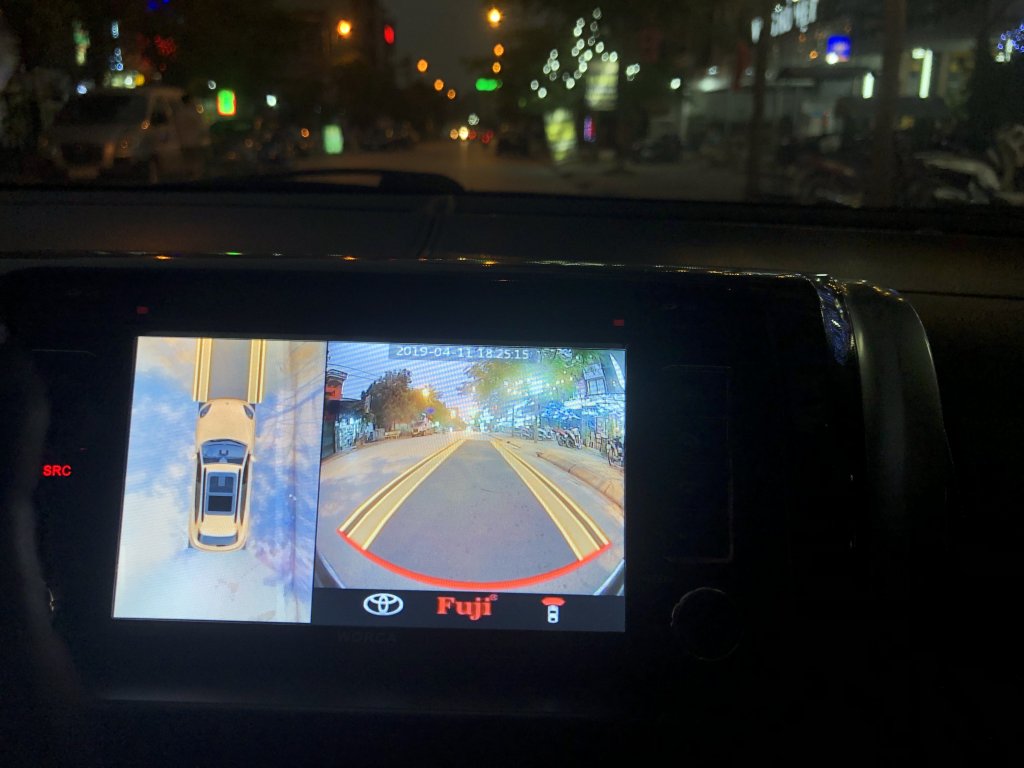

Nếu cụ thấy đường nhỏ bất tiện có thể tham khảo cam 360 fuji hồng ngọại ban đêm dù k ánh đèn điện vẫn sáng ạ
