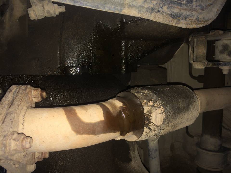

Xe của em là spark đời 2009, mọi lần đi 20km vẫn không thấy quạt làm mát chạy. Vậy mà từ cái hôm em thay nước làm mát chống đông cặn xe em đi 10km đã thấy quạt nó quay phè phè rồi ạ. Quay được 1 lúc thì lại thôi. Noá quay phè phè nên em thấy khó chịu vì tiếng ồn ạ. Sao mọi lần nó ko quay mà giờ lại quay vậy các bác? Thêm bệnh nữa là rỉ nhớt ở chỗ bánh đà gầm xe, ko biết có phải vì nóng máy nên hỏng ggoăng ko ạ! Đổ cả đêm sáng ra thấy loang vũng nnỏ khoảng 4 giọt thôi ạ! Có tí ảnh các bác xem có nghiêm trọng lắm ko? Em đội ơn các bác ạ.

Quụa gió nuoc nóng là nó quay làm mát thoii bác con chảy dau là do phớt đuoi trục co roi a

Mọi lần đi 20km nó ko nóng đến nỗi quạt phải quay mà giờ đi 10km nó đã quay rồi! Cái bệnh rỉ dầu kia có nghiêm trọng ko bác, chi phí khắc phục có cao ko ạ

Thế có một khả năng nữa là van hằng nhiệt của bác nữa nhưng nó Vân theo chu kì thì ko lo ạ còn chảy phơt đuôi trục cơ cả công cả phớt nó rơi vào ttầm 600> 800k tuỳ nơi Bac ạ cũng có thể khoảng 1000k ạ cái đây bác xử lý đi ạ ko càng ngày nó chảy lớn hơn ấy ạ

Bác sĩ bảo bị rỉ phớt trục cơ! Đúng như bác phán đấy ạ! Em đã thay giá 100k tiền phớt và 400k tiền công bác ạ! Đang theo dõi xem còn rỉ nữa ko?

Nó lại vẫn bị rỉ nhớt chỗ đấy! Chả bít thợ thuyền thay kiểu gì? Chán quá
