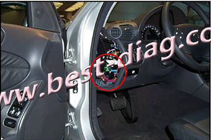

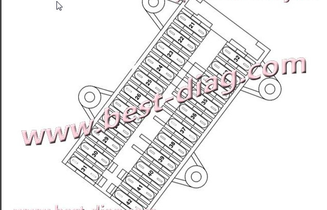

Bác cho em ít thông tin hệ thống nhớ ghế lái của bác còn hoạt động bình thường ko còn đây là vị trí của cầu chì bộ điều khiển ghế bác gẫy ốp bên hông taplo ra thì sẽ thấy bảng cầu chì và bác tìm vị trí cầu chì số 31 là vị trí của cầu chì hộp điều khiển ghế lái
khi bác rút cầu chì số 31 ra thì toàn bộ 2 ghế trước sẽ bị mất điện ko hoạt động được , trong quá trình làm có vướng mắc gì bác có thể alo em 01663725462 em sẽ hướng dẫn chi tiết cho bác

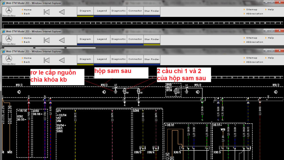

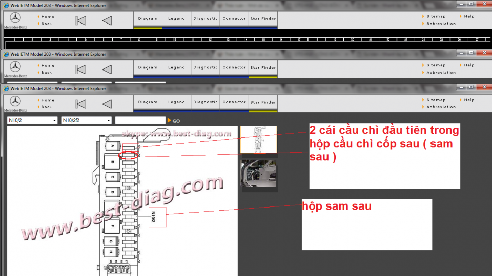

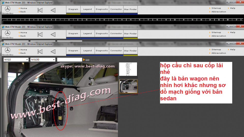

Xe C-203 cầu trì ghế ở phí sau cốp bên lái 2 cái đầu tiên trên cùng ý , chứ không phải ở chỗ gần Volang đâu mò mõm theo người chỉ sai cẩn thận chập cháy hết

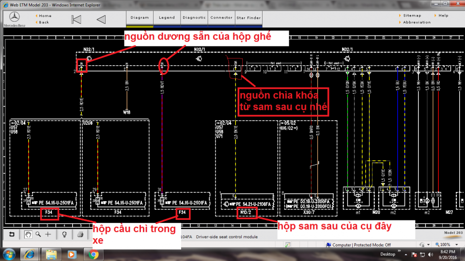

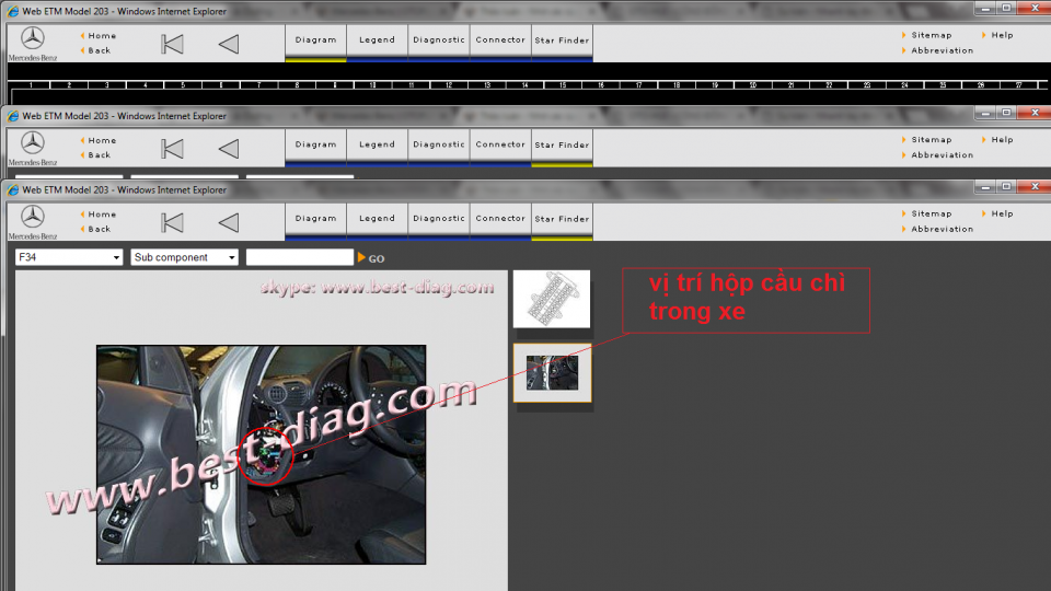

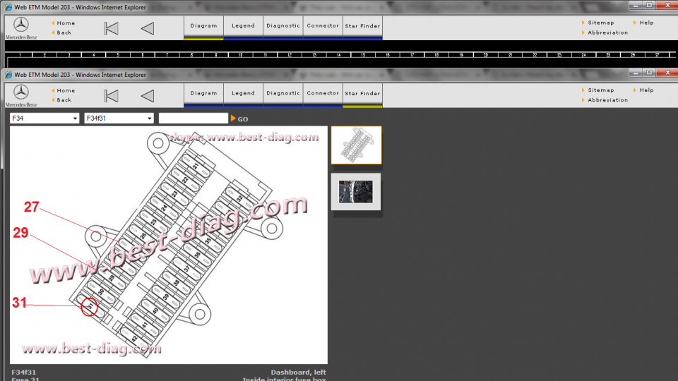

thank cụ đã góp ý nhé nhưng mà em tra trong starfinder thì 2 cái cầu chì đầu trong hộp sam sau chỉ được cấp nguồn khi bật chìa khoá lên nhé khi đó rơ le N10/2kb sẽ đóng mạch và cấp nguồn chìa khoá vào hộp nhớ ghế nhé còn rút chìa khoá ra là 2 cầu chì đó mất điện .Theo đúng yêu cầu của chủ thớt là rút cầu chì để ko bị tiêu điện thì ta phải triệt tiêu nguồn dương sẵn vào hộp ghế .Em gửi cụ cái sơ đồ gọi là nói có sách mách có chứng ko cụ lại bảo em ăn tục nói phét
sorry cụ bluestar_ănh0 hôm trước tra mạch giúp cụ lúc đang ngáp ngủ ( 1 h đêm ) vì đang tiện mở máy ngâm cứu xe đang làm dở ở xưởng nên em tra luôn cho cụ chắc do buồn ngủ nên em có viết sai cầu chì 31 thành 34 và tra thiếu là hộp ghế còn 1 nguồn dương sẵn nữa nên cụ có thể rút thêm 2 cầu chì 27 và 29 mong cụ thông cảm ,nguồn dương sẵn này có thể do 1 trong 2 cầu chì 27 hoặc 29 cung cấp tùy theo từng đời xe trong W203 nên để chắc ăn cụ rút cả 2 cầu chì 27 ,29 và 31 nữa là hộp ghế lái sẽ mất hoàn toàn nguồn nuôi sẵn , chứ rút như cụ toán chỉ chỉ là rút nguồn khi bặt chìa khóa thôi còn khi cụ khóa xe rồi thì 2 cầu chì ở hộp sau cốp làm gì có nguồn nữa rút ra làm gì có tác dụng gì trong khi hộp ghế lái vẫn được cấp nguồn nuôi từ các cầu chì 27 ,29 và 31 của bảng cầu chì trong xe phía bên hông tap lo bên lái nhé nên còn nguồn nuôi là còn tiêu điện nhé sơ đồ bảng cầu chì em sẽ up chi tiết trong ảnh sau cụ có thể tham khảo
