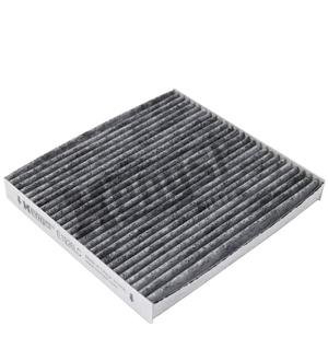

Nhờ các cụ xem giúp em, em có lấy cho mấy anh em bạn bè mấy cái lọc gió điều hòa sợi than hoạt tính, nhưng shop chuyển về loại hình như dày hơn, kích thước dài rộng thì vừa đúng theo Mazda3, lắp vào M3 không được.
Các cụ giúp em xem là loại này thì dùng cho Mazda nào.
Không lẽ em lại chuyển trả lại.
Em chưa kịp chụp lại ảnh thật, em lấy ảnh này giống cái em đang có, nhưng của em là sợi than hoạt tính, sản phẩm của Mazda.

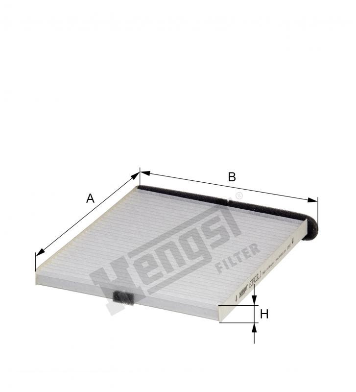

Lọc cho mazda3 và CX5 đây cụ ơi. Kích thước : A = 224; B = 216 ; H = 32.05 mm

Cụ có kích thước của Mazda6 nữa ko cho em xin luôn ạ

Mazda 6 có 2 loại cụ nhé :
Mazda 6 đời cũ khoảng từ 2013 trở xuống dùng lọc :
Kích thước : A = 216; B = 197; H = 25
Còn mazda 6 đời 2013 trở lên dùng lọc :
Kích thước : A= 224; B = 216 ; H = 32.50
