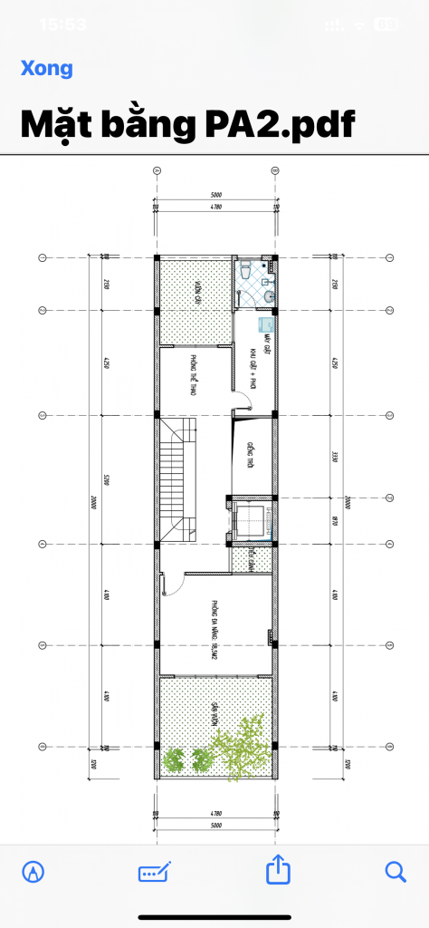

Em chuẩn bị xây nhà 4x15m thoáng trước sau, giờ đang phác thảo bố trí thế này, nhưng em thấy không gian lãng phí quá. Nhờ các cụ góp ý giúp cho hợp lý với, em muốn không gian 2 phòng rộng hơn, khu vực thang bộ thang máy wc thiết kế hợp lý hơn ạ.
Em đội ơn các cụ.

có cái thiết kế này em thấy tiết kiệm không gian, nhờ các cụ chỉ giúp ưu nhược với ạ.

Tiết kiệm không gian thì cụ có thể làm thang bộ ôm thang máy .
Ai bảo cụ thế? Còn chưa nói đến chuyện rất bí khi đi vào thang bộ như đi vào con ngõ dốc ngược. Cách làm này chủ yếu dành cho nhà có thang bộ cỡ lớn, khoảng thông tầng lớn, giờ muốn cải tạo lắp thêm thang máy thôi. Làm từ đầu giờ ko ai làm thế cả.

có cái thiết kế này em thấy tiết kiệm không gian, nhờ các cụ chỉ giúp ưu nhược với ạ. View attachment 7689641
Comcept thang đối diện này là đỡ nhất rồi. Nhưng cần tối ưu tinh chỉnh lại chút cho phù hợp nhu cầu. Ví dụ :
1. Thang bộ chỉ bố trí vừa đủ dạng thang thoát hiểm, thang bộ khép kín đủ 2 vế (đủ chỗ vì chiều rộng đất 5m chứ ko như mẫu trên). Với cách này cơ bản sẽ thu được khu giữa (thang bộ + thang máy) xuống cỡ 2,5-2,8m.
2. Phòng phía sau có thể làm khép kín, cuối đất bố trí vệ sinh và ô thoáng.
3. Đất này đủ làm 2 phòng ngủ khép kín.

Đất nhà chủ thớt có 4m ngang thôi chứ, nếu 5m thì pá này là ổn nhất :)
Ah sorry đất chủ thớt 4m mặt tiền thì buộc phải để thang bộ thang máy cùng bên. Có cách xoay vệ sing với thông tầng cuối đất cũng ok. Nhưng đc cái lọ sẽ mất cái chai.
Đã có thang máy thì ít khi dùng thang bộ . Làm thang bộ nhỏ ôm thang máy tối ưu cho không gian hành lang . Cái nhà chiều rộng được 4m , làm thang bộ 1 bên , thang máy 1 bên thì cái lối đi còn bao nhiêu . Làm từ đầu bây giờ toàn làm vậy .
Em có tính phương án này, mà ngang em 4m, thang bộ ôm thì nó thù lù 1 đống giữa nhà nhìn hãi lắm. Em có tham quan nhà bác đối diện, nhìn 1 đống lô cốt giữa nhà bí và tức mắt ạ.
dạ đúng cụ, em đã thăm quan 1 vài nhà trong khu làm thang bộ ôm, nhìn khó chịu cực kỳ.
Thang bộôm chỉ phù hợp với nhà có không gian, rộngngang, kiểu biệt thự thìđẹp các cụạ. Không phù hợp nhàống, các cụ muốn làm cân nhắc view thực tế nhé.
Vậy thì làm khung nhôm vách kính, vừa thoáng đẹp lại tiết kiệm diện tích :D
Cảm ơn cụ, chi tiết quá cụ ạ.
Em mong muốn tầng 1để được 2ô tô, nên tầng 1 em định bố trí thang máy và wc vào 1 bên, bên còn lại để thang bộ - rộng 25 dài 80, chạy dọc thẳng (tầng 1 thang bộ giật lùi vào sâu bên trong để có đủ chiều dài để 2 ô tô dưới gầm thng bộ (em chỉ để ban đêm, ngày em vứt xe vỉa hè). Liệu thế ổn ko cụ nhỉ?
Em cũng ko cần 2WC 1 tầng, vì nhà ít người, em địnhđể 1WC to, ngăn khu vực bồn cầu và tắm vách kính riêng.
vâng nhà em ngang 5m em đã ko đau đầu.
Em lại cần bố trí mỗi tầng 2 phòng, tầng 1đểđược 2 con xe thì tốt cụạ (à nhà em ngày vứt xe vỉa hè, đêm mới cho vào nhà thôi ạ). Cảmơn cụ.
