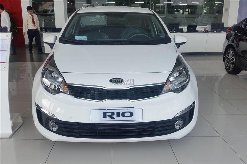

Cũng đắn đo suy nghĩ mãi nhưng nhưng chưa tìm ra giải pháp thích hợp nên cháu lên đây nhờ các cụ tư vấn giúp
chẳng là nhà cháu có con Kia Rio 2016 sedan, thấy độ sáng cũng ở mức trung bình vì vẫn đang dùng đèn halogen. có cái đèn gầm theo xe nhưng có vẻ hơi tối (theo cảm nghĩ của cháu).
Thấy nhiều cụ đã độ đèn gầm loại bi xenon thành công mà ko làm chói mắt các phương tiện đi ngược chiều do chỉnh chum độ sáng hợp lý.
cháu nhờ các cụ tư vấn thêm có nên độ cái dèn gầm này ko ạ.\
nhà cháu 90% đi trong nội thành, thỉnh thoảng về quê và đi chơi thôi ạ.
Thanks các cụ nhiều.

Đèn gầm xe em đi phố tắt hoàn toàn, ra đường nhiều khi cũng ko bật.
Cụ chủ tăng sáng cho cái đèn pha em nghĩ hợp lý hơn.

Đèn gầm hay dùng nhất là để phá sương. Độ lên đèn trắng là mất đi 1 chức năng. Em cũng độ bi xenon cho gầm nhưng lấy màu 3000k.

Đèn gầm ít dùng lại độ bóng bi xenon đắt, nghe ra rất không cần .

Cụ ra đường ưng cái đèn gầm của xe nào thì về bảo thợ nó lắp cho cái bộ zin của xe đó nếu thích chơi. Còn quan điểm của em là cứ để nguyên bản!

Đèn gầm có mấy khi dùng. Bỏ tiền cho thứ 90% không dùng là lãng phí.

Mua bóng xenon H4 thay vào đèn pha là ok. Nếu có tiền thì mổ ra độ bi xenon vào. Không nên độ đèn gầm do có thể sẽ ko đăng kiểm được.

Đã đèn gầm rồi còn bi-xenon là sao?

Em đi đăng kiểm, họ chỉ bắt mở pha cốt rồi lấy máy đo, không yêu cầu bật đèn gầm
Tức là đèn bi xenon mà nằm ở vị trí đèn gầm
Tức là cũng far - cos cho đèn gầm luôn hả cụ?

Chỉ tắt mở thôi anh, cái bi để tacọ đường cắt không cho ánh sáng nó tè loe
Hêhhe, cái đó là cục projector, còn bi-xenon là để chỉ cụm đèn far - cos đều chung 1 bóng. Bi là 2, tiếng eng lần, ko phải bi, tiếng Việt nghĩa là .... hòn=))

Bi xenon gầm là 1 thứ vô tác dụng nhiều nhất.
vì vị trí thấp, nếu để không chói mắt xe đối diện bắt buộc phải, gục xuống thấp (vì hơi chổng tý mà đi full tải là nó chổng ngược lên giời luôn).
vì gục thấp nên tầm xa cũng ngắn nốt, thành ra sáng lòa khoảng 5-10m trước đầu xe, rất vô tác dujgn, vì tầm này nhìn thấy ổ gã cũng khó tránh.

@ cụ chủ thread: đèn gầm ko nên lắp xenon tí nào, đèn gầm nó có tác dụng để chiếu gần, rất gần trc mũi xe, gần hơn cả đèn cos, xử dụng trong những thời tiết sương mù mưa gió mịt mờ nhất thì dùng để bổ trợ đèn cos, nên nó đc chế tạo đèn bóng thường, toả rộng, để ánh sáng ko quá mức dội ngược lại loá mắt người lái, trong khi đèn xenon là đèn dọi tập trung luồng ánh sáng.

Nhà cụ ở đâu mà sợ đèn tối thế cụ? Em lên Điện Biên, chạy đêm thay mỗi cái bóng đèn gầm sang màu vàng hết 600k, còn chạy bình thường đèn đường với đèn thằng đối diện quá sáng rồi, cụ độ làm gì cho nhanh hỏng acquy.
