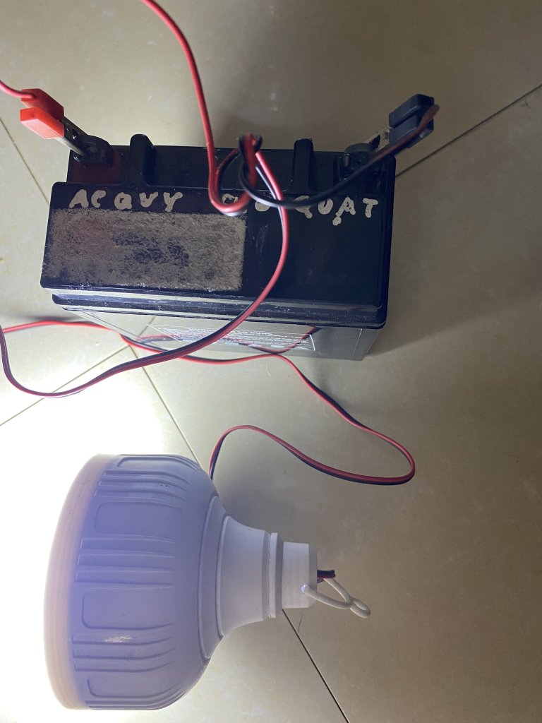

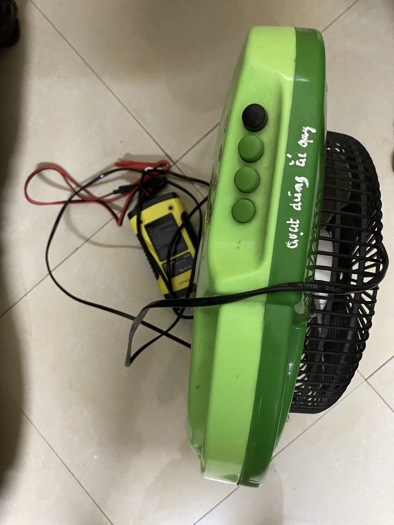

AcidS
OF-165369
6/11/12
4,737
1,188,753 Mã lực
Tưởng cụ có yêu cầu cao siêu gì, chứ 1-2 cái quạt và bóng đèn led thì 1-2 củ chắc dư.
Quạt ắc quy 12 v từ 150k tới 250k vnđ, sạc ắc quy 12v 200k-300k, bóng đèn 12v sáng rực rỡ 30-50k, còn lại là ắc quy, khỏi lo cháy nổ. Loại 12v 8a khoảng 250k dùng 2 tiếng 1 đèn 1 quạt tốt. Ắc quy để 1-2 năm chả sao cả, bổ sung nguồn thì cụ tháo ở ô tô xe máy ra dùng tẹt ga, cùng lắm đi thuê.
Còn tất nhiên, cụ dùng trạm sạc để đủ các loại nguồn đầu ra thì mấy con Mentech với Ecoflow… mới phục vụ được :D

AcidS
OF-165369
6/11/12
4,737
1,188,753 Mã lực
Em giống cụ quạt tích điện thì rẻ nhưng lúc cần thì lại không dùng được cụ. Bộ kia đắt quá chắc em làm cái bình acquy + bộ convert điện 12V sang 220V vậy
Dùng lẻ thành phần có cái lợi là bổ sung nguồn theo nhu cầu lúc nào cũng được nếu chỉ là mất điện lưới bình thường.
Nếu cụ đã định dùng bộ chuyển thì phải chọn bộ chuyển tốt, không rẻ chứ không là nhanh hỏng thiết bị điện. Ắc quy cũng phải dung lượng cao hơn dùng trực tiếp loại thiết bị 12v
