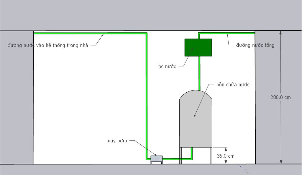

Nhà em là căn hộ 2 phòng ngủ diện tích 120m2. Em có lắp hệ thống nước như hình dưới đây ngoài ban công. Nhu cầu của em muốn tìm một máy bơm tăng áp cho toàn bộ đầu ra thiết bị nước của căn hộ ( 2 WC, 1 máy giặt, 1 bếp có máy rửa bát ). Với vị trí đặt máy bơm như trong hình em nhờ các cụ tư vấn loại máy bơm và công suất nào phù hợp với ạ. Cảm ơn các cụ.

Em cũng ở chung cư nhưng còn phải vặn van tổng nhỏ thôi vì nước quá mạnh, sao cụ còn phải tăng áp nhỉ?

Nhà chung cư phải lắp bồn chứa nước và bơm tăng áp ? Cụ mua nhà tập thể cũ ạ ? Đặt bồn ngoài ban công khá nguy hiểm đó cụ ơi

Cụ lắp lọc tổng nên áp giảm.
Em cũng chung cư thấy cụ làm như này kỳ công quá.
Áp lực nước sẽ từ 3-5 kg.
Bơm thì em thấy hàng Ý được đánh giá cao.
Cụ tính lưu lượng bơm tối đa khi có 2 người tắm + 1 người đang xả nước rửa rau ( nhà thường 2 nhà vệ sinh, cụ nhờ mở phòng kỹ thuật nước, bảo người nhà mở hết các van max sau đó bấm đồng hồ xem khoảng 10 phút thì chảy hết bao nhiêu). Sau đó nhân hệ số lên để dự phòng, em thì nghĩ 1.5 lần là ổn.
Nói chung để tính thì còn áp lực nước sau khi qua lọc tổng còn bao nhiêu, bộ lọc tổng tốc độ lọc thế nào..... Nhưng em nghĩ tính như trên là ổn.
Mà lưu lượng bơm gia đình thì không cao, thể nào bơm nó cũng đáp ứng được nên cái chính là chọn hãng bơm ngon là được

e mua bơm shiro 200W, bơm thoải mái, tắm sen còn rát người í chứ - bơm tầm 1.700K

Chung cư diện tích 120 m2 mà phải lắp thêm bơm tăng áp là chung cư kiểu gì em vẫn chưa tưởng tượng ra.

1. Áp lực nước ở nhiều chung cư rất thất thường, lúc mạnh lúc yếu.
2. Nguồn nước bẩn, lắp lọc nước đi qua bồn chứa rồi bơm vào hệ thống tổng thì sẽ ok hơn.
3. Phòng tránh mất nước, cắt nước. Cái này khổ nhất, một năm chỉ 1,2 lần thôi cũng mệt rồi.
Nếu có điều kiện thì nên lắp bồn chứa. Nhà em hơi nhỏ, ban công chật không thì em cũng lắp rồi.

Nhà mình chung cư gắn bộ lọc nước vào thì nước yếu quá, giờ muốn gắn tăng áp thì gắn trước hay sau lọc và gắn loại nào giảm tiếng ồn hợp với chung cư vậy các bác

Bom để sau bồn chứ nhỉ
