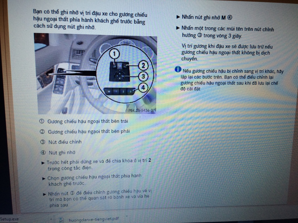

Chả là C230 có chức năng khi cài số lùi gương trái nó sẽ hơi cụp xuống để nhìn vệt bánh xe cho dễ .
Nhưng xe e được độ gương từ lúc mua nên bị bênh hơi khó chịu đó là khi về nó lùi nó ko cụp xuống mà lại ngếch lên
khi về số tiến nó lại trả về vị trí cũ bình thường
cụ nào có kinh ngiệm sửa chữa vụ này đưa cho e lời khuyên . e ngĩ là nó bị lắp ngược 1 dây nào đó thôi vì vẫn chỉnh lên xuống ra vào mặt gương bình thường. Nhưng có cụ thì bảo lắp nhầm mạch j đó
mong các cụ cho ý kiến !
