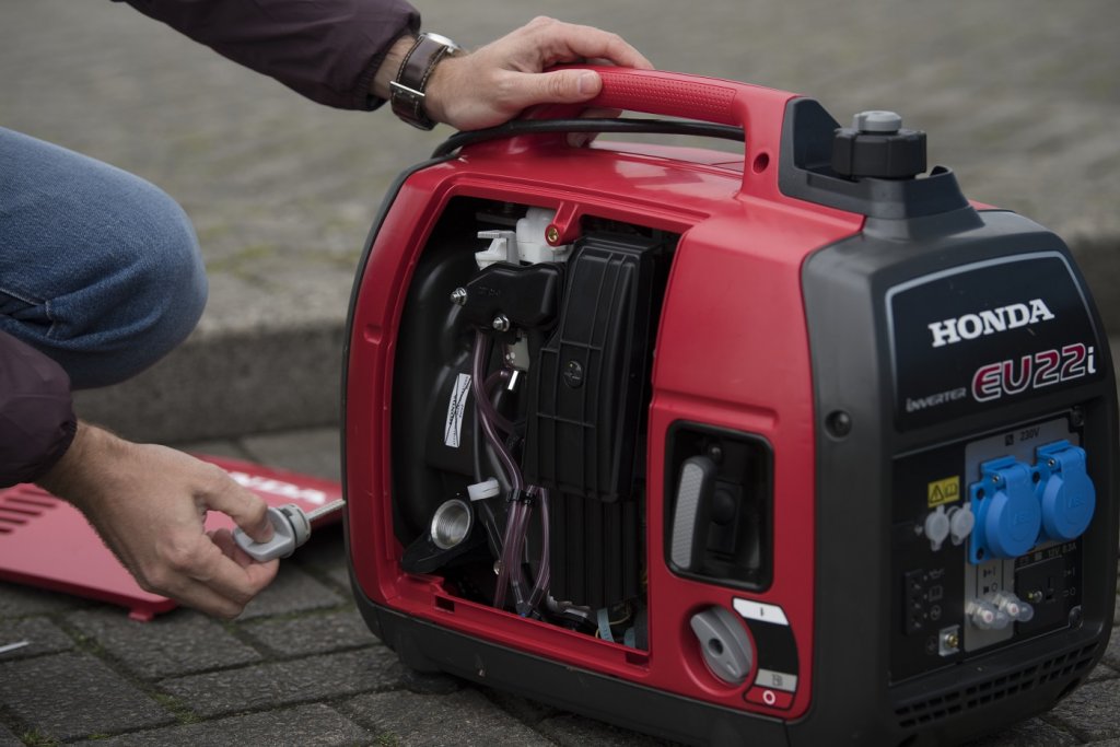

Số là em dạo này về quê tránh dịch, khổ nỗi lại hay mất điện nên đang tia mấy con máy phát điện xách tay, độ ồn thấp.
Đặc điểm là nhà em chạy cái điều hòa Nhật bãi, công suất thấy ghi 600 700w gì đó, nấu cơm, quạt. Nhưng mấy bác thợ bảo 2K thì ko kéo nổi điều hòa em cũng không hiểu lý do.Em định nghé mấy dòng Honda eu hoặc Yamaha, Yanmar, elemax....Các bác tư vấn cho em nên mua con nào thì bền, ổn định, tiết kiệm nhiên liệu và ít ồn. Em ở HN.

Còn lâu mới biết
Cụ phải mua loại 2.5 đến 3Kw thì mới kéo đc thiết bị như trên, Nhà cụ ở quê rộng k cần máy chống ồn thì rẻ thôi nhưng nếu máy chống ồn thì đầu tư hơi bị cao đấy. theo em nếu quê cụ hay mất điện cụ làm con máy dầu của Trung Quốc chống ồn thì khoảng hơn 20 củ, còn máy Nhật bãi như Denyo 6.5Kw khoảng 35 củ, Yanmar YDG 300vs đẹp cũng gần 40 củ,
